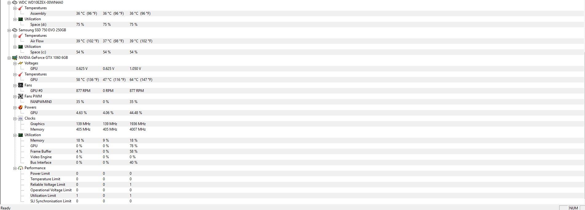

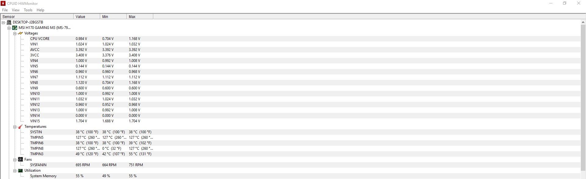

Kasa montajından az çok anlarım ama PSU'ı söküp içine fan takacak kadar anladığımı pek sanmıyorum :D Verim durumu ise yük altında hem opera hem DCM açıkken böyle. Bir sorun görünüyor mu genel anlamda?
374493 374494 374495
