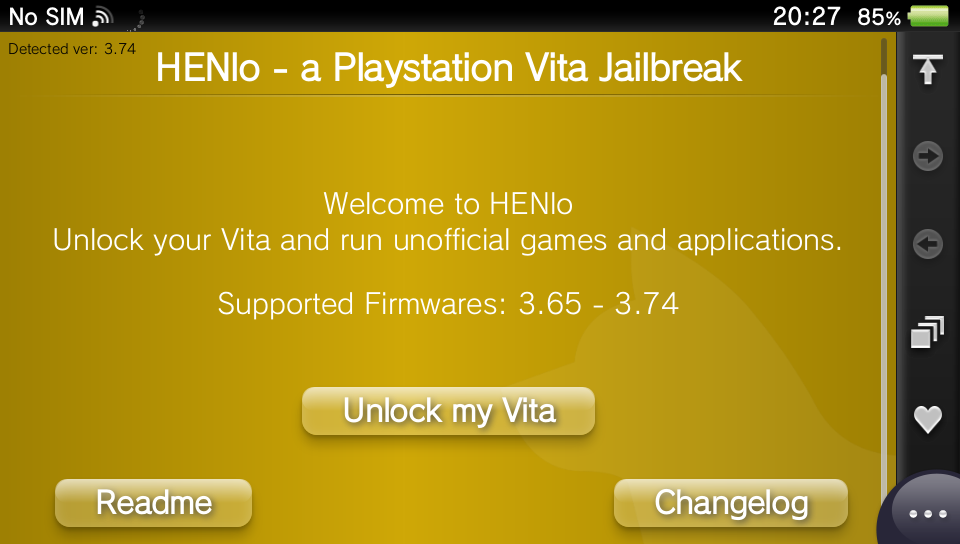

  • 2008'li yılları hatırlayanınız var mıdır? Özellikle iPhone'larda jailbreak yapmanın tarayıcıdan bir siteye girip bir tuşu kaydırmak kadar basit olduğu zamanları. İşte şimdi o zamanlara geri döneceğiz.
  • PSVita (veya TV) cihazınızın tarayıcısından http://jailbreak.psp2.dev sitesine girin. Ardından "Unlock my Vita" tuşuna ve ardından gelen "Unlock" tuşuna basın.
  • Eğer site başarılı olmuşsa karşınıza komut satırına benzeyen "henlo bootstrap" gelecek. Eğer bu ekranı göremiyorsanız siteye yeniden girip tekrardan deneyebilirsiniz.
    985,2 KB · Görüntüleme: 369
