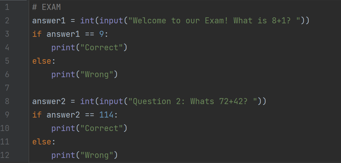

Sorunun kaynağı yukarda da yazıldığı gibi answer2'nin tanımlandığı yerin sadece bir koşulda gerçekleşmesi, sorunu çözmek için tanımlandığı yerde soldaki sütunla olan boşluğunu silin.
Ve kodunuzu şu şekilde sadeleştirmenizi öneririm.
Kod yazmanın yanı sıra temiz, anlaşılabilir ve sade kod yazmak da önemlidir.
Son olarak 72+42 için doğru cevap 114'dür.
Başka extra belirtmek istediğiniz bir durum/koşul ya da isteğiniz varsa kodları ona göre şekillendirebilirim.

Şu hale getirirseniz çok daha güzel ve anlaşılır olacaktır. Anlamadığınız bir nokta varsa sorun açıklayayım.
[CODE lang="python" title="SINAV"]# EXAM
OgrenciNotu = 0 # Öğrencinin sınav başlamadan önceki notudur.
answer1 = int(input("Welcome to our Exam! What is 8+1? "))
if answer1 == 9:
print("Correct")
OgrenciNotu = OgrenciNotu + 50 #Soruyu doğru cevaplandırdığı için 50 Puan kazandı.
else:
print("Wrong")
answer2 = int(input("Question 2: Whats 72+42? "))
if answer2 == 114:
print("Correct")
OgrenciNotu = OgrenciNotu + 50 #Soruyu doğru cevaplandırdığı için 50 Puan daha kazandı.
else:
print("Wrong")
print("Sınavınız bitmiştir. Toplam notunuz: {}".format(OgrenciNotu))[/CODE]
