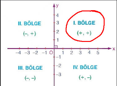

Merhaba, Python kullanarak bir program yapmaya çalışıyorum. Bir koordinat sistemi düşünün. Bu koordinat sisteminde X ve Y 0'ı üçgenin bir köşesi olacak şekilde alarak sırasıyla üst üste üçgenler çizdireceğim. Mesela ilk üçgenin kenar uzunlukları 3-5-7, ikincisinin 5-7-11 gibi. Bunu Python'da nasıl yapabilirim? İlk olarak OpenCV kullanmayı düşündüm ama Matplotlib'de mantıklı geldi. Belkide hiç bilmediğim bir şey vardır pythona yeni başladım şu ana kadar bütün çalışmalarımı C# ile yapıyordum, şu an Python öğrenmeye çalışıyorum. Yardımcı olursanız çok sevinirim.

Hocam peki bu attığınız kodları bir yapay zekaya mı yazdırdınız? Yazdırdıysanız hangisi acaba öğrenebilir miyim? Birde anlamadığım şey şu, bu koordinat sistemi neden sadece 1. bölgeden oluşuyor, bunun bir çözümü yok mu? Çünkü bu sebepten üçgenleri tam olarak gösteremiyor.
@Traveller08
Hocam peki bu attığınız kodları bir yapay zekaya mı yazdırdınız? Yazdırdıysanız hangisi acaba öğrenebilir miyim? Birde anlamadığım şey şu, bu koordinat sistemi neden sadece 1. bölgeden oluşuyor, bunun bir çözümü yok mu? Çünkü bu sebepten üçgenleri tam olarak gösteremiyor. Eki Görüntüle 2424508
@Traveller08
Hocam gpt 4 e yazdırdım biraz da prompt alimligimi kullanarak. 1. bölge olsun dedim ama haklısınız cortlamış yeni versiyonunu atıyorum
