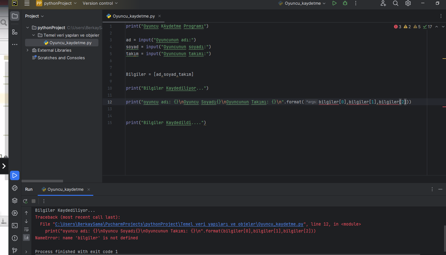

Merhaba, Python oğrenmeye yeni başladım. Böyle bir kucuk kod yazdım fakat hata verdi, sebebi nedir? Bilgiler diye bir liste oluşturmaya calıştım fakat hata verdi bende yeni bir yere a = [2,4,5] diye liste oluşturdum. Bu sefer oldu fakat aynı listeyi değiştrip isim girdiğimde yine hata verdi.

En başta Bilgiler olarak büyük yazmışsın. Aşağıdaki fonksiyonda bilgiler olarak kullanmışsın. Yani baş harfini aşağıda da büyük yazman gerekiyor. Veya tam tersi.
teşekkürler
Hatanın çözümü değil ama bir önerim olacak. Formatlamak yerine f string kullanırsanız kodlar daha düzenli gözükür. Hataları daha rahat bulabilirsiniz.
Çok teşekkür ederim.
