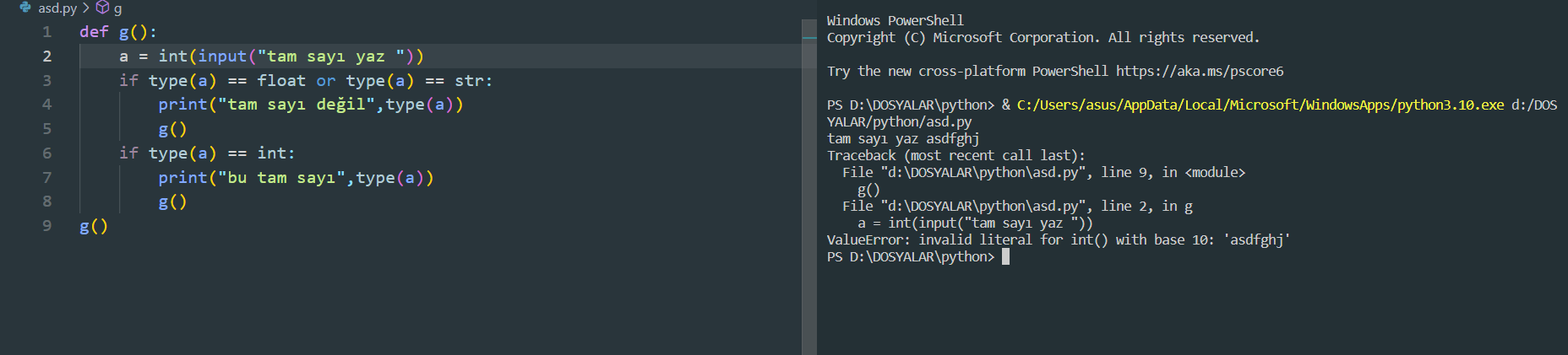

Maalesef yine çalışmadı.
    68,8 KB · Görüntüleme: 51
Harfi tam sayıya çevirirken hata vermesi normal. Başlıkta yazana göre düzenlemiştim.
Hata vermesini istemiyorsanız try, except blokları ile yapabilirsiniz.

Bu şekilde olur.

except Valueerror kısmının mantığını açıklayabilir misiniz
Except Valueerror kısmının mantığını açıklayabilir misiniz?
Hocam basitçe try bloğu içerisindeki işlemler gerçekleşmezse veya durumlar mevcut olmazsa bizim istediğimiz hatayı ekrana yazdırır. Bir diğer kullanımı Exception olabilir, bunda Python, hata ne ise o hatayı ekrana yazdırır.
