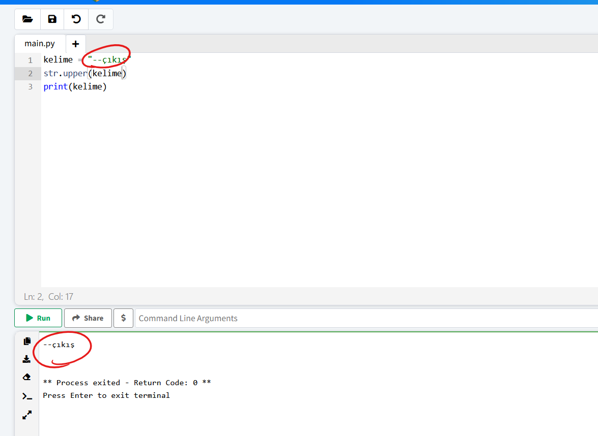

Yazdığım bir Python programının başında --çıkış ya da --çıkış yazınca programdan atmasını yazdım fakat hiçbir türlü çalıştıramadım. Python'da yeniyim

--çıkış şeklinde olduğu için kelime büyütme işlemi yapmıyor. Onun yerine -q gibi bir şey kullanabilirsiniz.

Türkçe harfler büyütülmüyor mu?
Sadece Türkçe için mi diye denedim ama İngilizce için de büyütmüyor. Başında -- olmasından kaynaklı muhtemelen.
Eki Görüntüle 2124170
Kullanılan sürümden kaynaklandığını düşünüyorum.
@The Shorekeeper Ayrıca sanırım sorun sürüm değil while'deki boşlukları yanlış girmesi.
