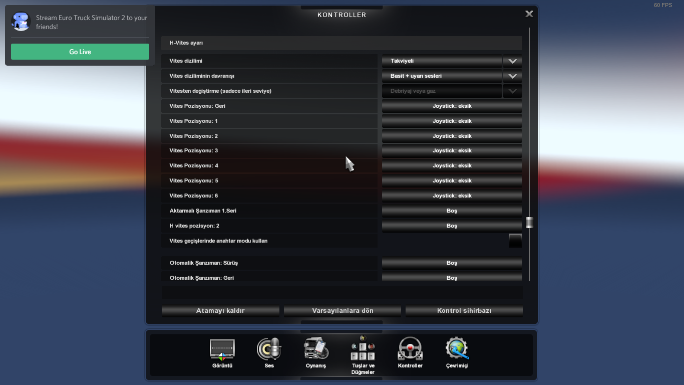

Evet. Bende zaten direksiyon seti vardı. Ama vitesi yoktu. Kontrol sihirbazından H vites seçtim. Konum ayarlamalarını yapmıyor. Ama alt+tab yapıp masaüstüne geçince herhangi bir yerde o atadığım tuşa basıyor.

Kontrol sihirbazından çıktınız ya, orayla bir daha uğraşmayın, ama oradan H-Vites seçilmiş olacak:
Onun yerine buradan yapın:):

Hocam ben eksik anlatmışım. Benim de bahsettiğim yer burasıydı. Buradan vites pozisyonu 1 seçiyorum, kendi vitesimde ayarladığım yere atınca algılamıyor.
Vitesi atınca masaüstünde basıyor mu?
Basıyorsa ETS 2 de o yerden, viteslere atadığınız tuşlara klavyeden basıp atayın, sonra da deneyin.
Hocam onu da denedim lakin o da çalışmadı. Yardımlarınız için çok teşekkür ederim ama bu projeden şimdilik vazgeçtim. İlerde Arduino Leonardo alırsam sizin yaptığınız yöntemle yapacağım. Yardımlarınız için tekrardan çok teşekkür ederim.
