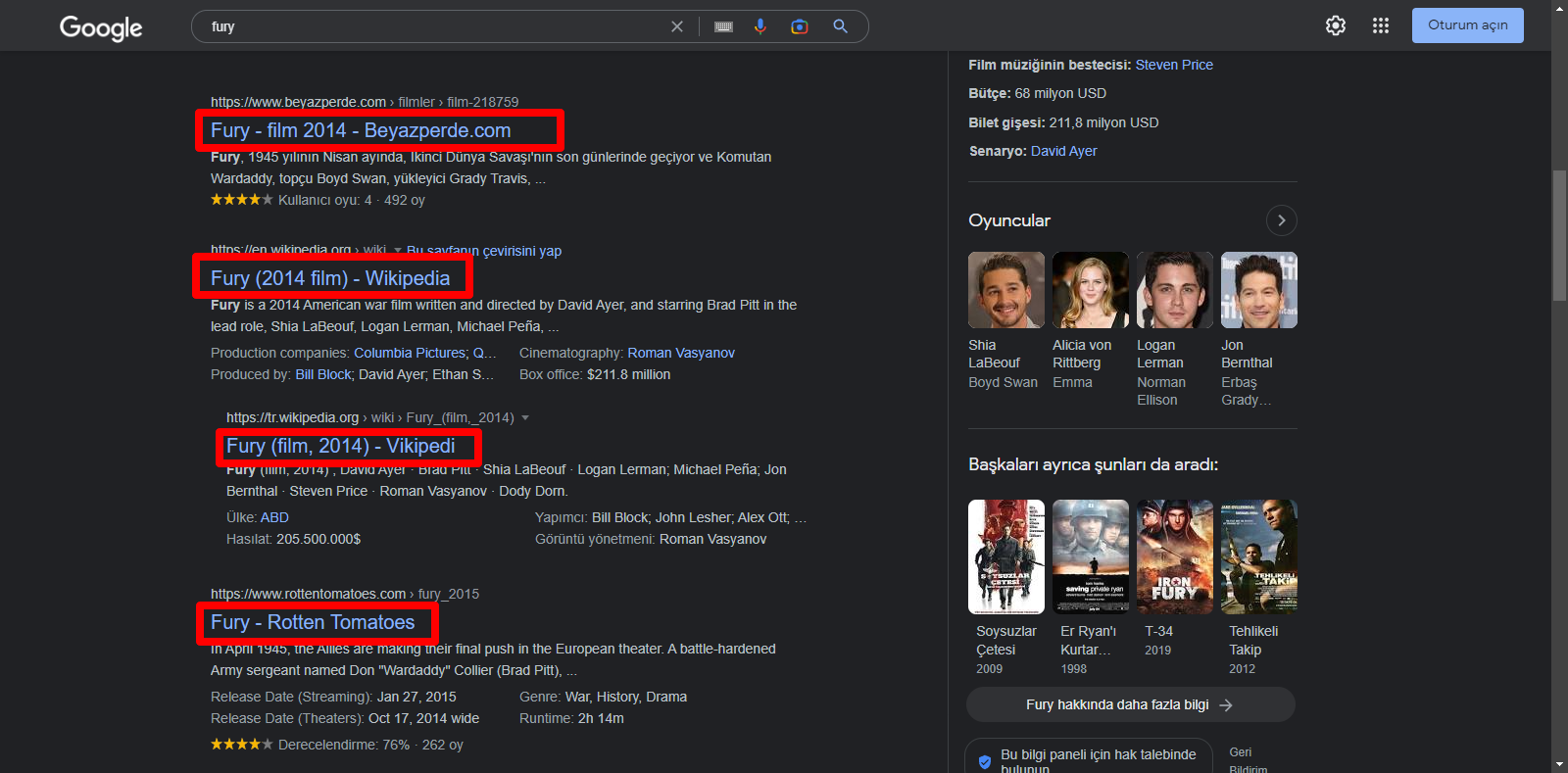

Benim dediğim şu hocam.
Eki Görüntüle 1600889
bunları h3 olduğunu zaten bilirsiniz. Ben bunların 2. cisini veya 3. cüsünü seçmeye çalışıyorum.
her hangi bir web search içinde yapacağım için bu sitedeki özel koldarı değilde hepisnde genel olanları kullanmam lazım. Örneğin gösterdiğim linkler her yerde h3 ama linkleri farklı

Tag name ile seçim yaparken ikinciyi seçmesini belirtemiyoruz. Bende tüm h3 elementlerini seçip bir array içerisine aldım. Daha sonra array içinden 2. elementi alıyoruz.

Neden tag name kullanıyorsunuz css selector gibi seçenekler varken? Tag name bulunan ilk elementi döndürür.
Hocam bilmiyordum. Tamam cs selector kullandım diyelim. onda nasııl 2. yi seçicem?
Hocam bu sayfada 2. h3 linkini clck etmeyi nasıl yapıcam?

Hmmm valla mantıklı hocam. Teşekkürler hocam.
