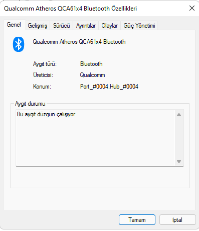

Arkadaşlar laptopumda Qualcomm Atheros QCA61x4 Bluetooth aygıtı var. Aygıt yöneticisinde herhangi bir sorunu gözükmüyor. Sorun giderme aracında da herhangi bir sorun bulunmadı. Fakat DualShock 4'ümü bağlamaya çalıştığımda kolu bulamıyor. Kol ile alakası yok normal PlayStation'da gayet normal kullanılıyor. Ayrıca Bluetooth kulaklığım ile denedim yine aynı sonuç aygıtı bulamıyor. Bu konu hakkında ne yapabilirim? Şu an 2021 driveri kurulu ayrıca 2020 ve 2018 sürücülerini de denedim. Laptopum sitesindeki orijinal driveri de denedim sonuç değişmedi.
Eki Görüntüle 1323006
*Aygıtın donanım kimliği:
USB\VID_0CF3&PID_3004&REV_0001
Klasör içindeki driveri aygıt yöneticisinden aygıtı bulup tanıt
sorun düzelecek
