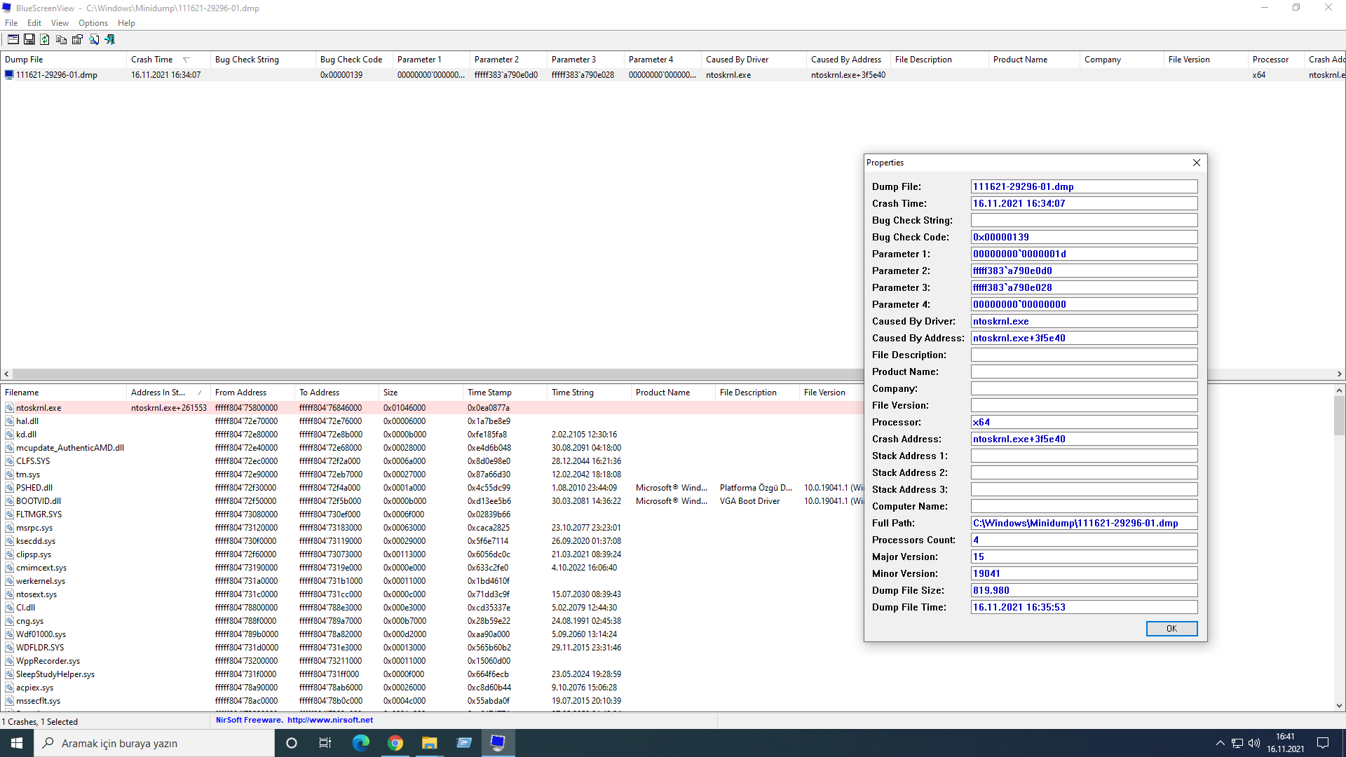

    142,7 KB · Görüntüleme: 75

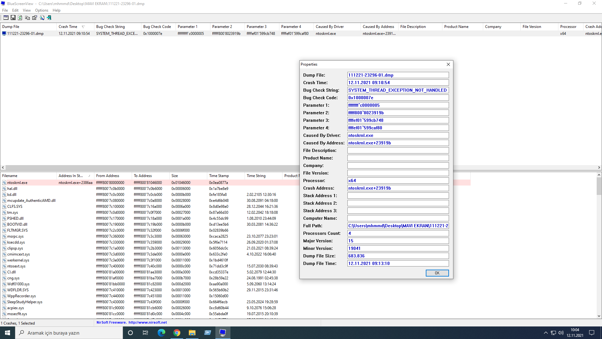

    143,1 KB · Görüntüleme: 81

Ntoskrnl.exe diye bir dosya bütün mavi ekranlarda o isim karşıma geldi.
Ne oldugunuda bilmiyorum.
PC 2 defa formatladım gene de cıkıyor mavi ekran.
Ramlardamı sıkıntı var acaba bilemedim ki.
Görsel attım gene aynısı cıktı az önce.

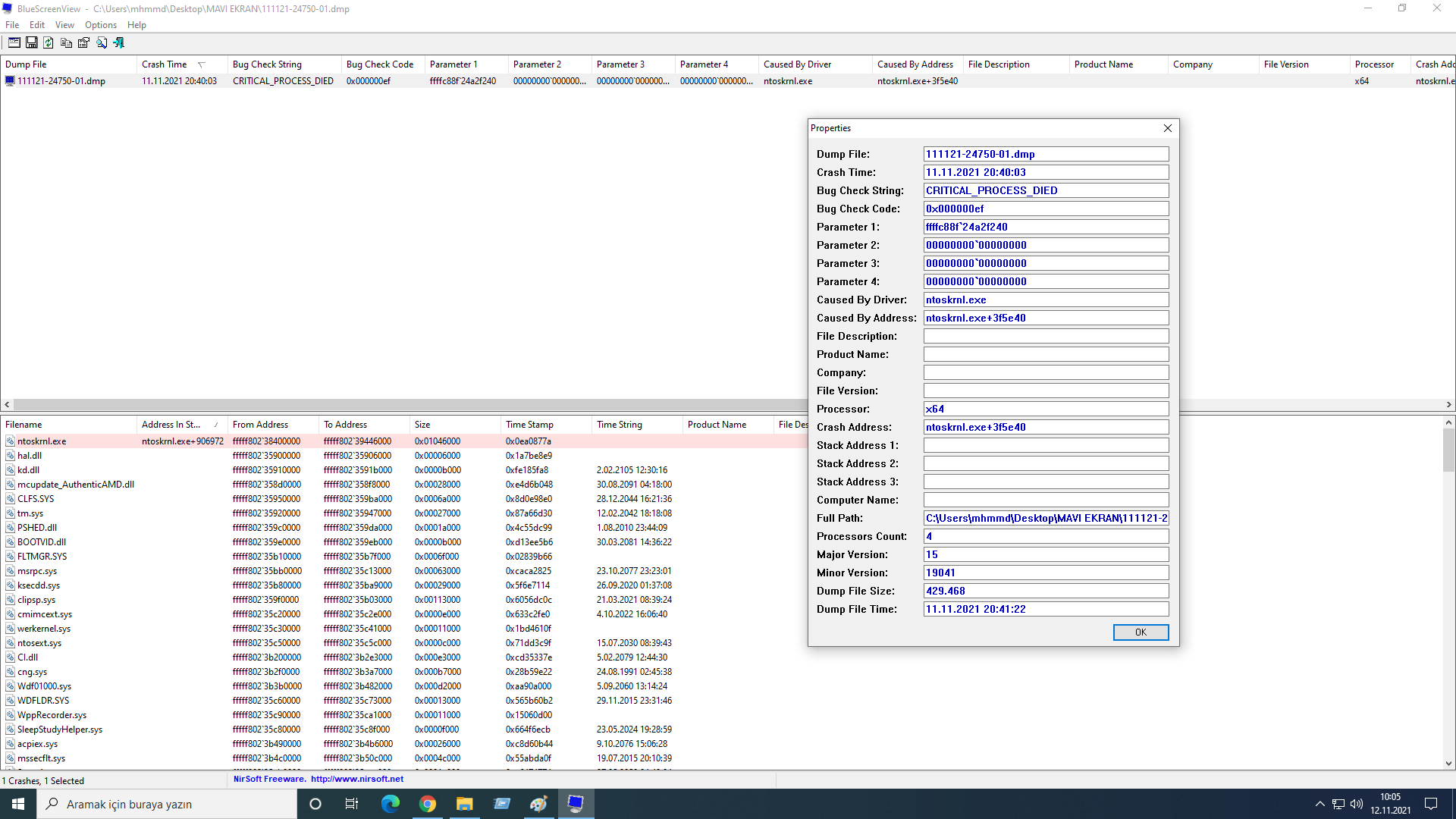

    144,5 KB · Görüntüleme: 55
Hocam öncelikle teşekkr ederm.

DDU ile ekran kartı sürücünüzü silin ve Nvidia'nın sitesinden temiz kurulum yapın.
HD Tune ile Quick Scan kapalı bir şekilde diskinizi taratın.
Memtest86 ile RAMinizi taratın. Sonuçları buraya atın. Bunlar biraz zaman alıyor bunu da belirteyim.
Hocam öncelikle teşekkür ederim.
ekran kartı güncel ddu ile kaldırıp güncelledim.
hd tune ile tarama yaptım 2 saatlik tarama hepsi yeşil.
memtest yaptım ondada sorun cıkmadı .hocam
Sadece pc ilk açılışta mavi ekran veriyor sonra 1 kere resetliyor sonrasında 10 saat bile açık kalsa mavi ekran cıkmıyor.Sadece ilk açılışta oluyor Hocam.
