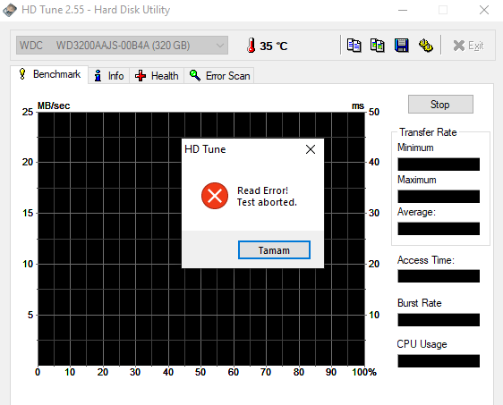

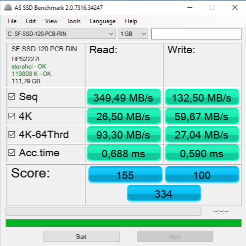

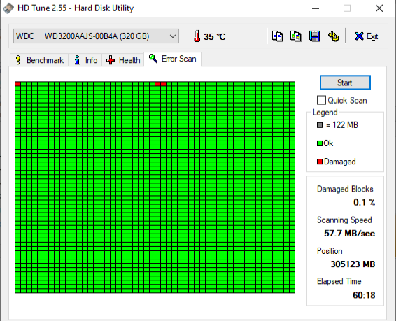

Merhaba geri dönüşünüz için çok teşekkür ederim dediğiniz gibi disk testlerini yaptım ve BIOS, ekran kartı, ağ kartını güncelledim sistem özelliklerinde yanlış yazmışım, normalde WD 320 GB bir HDD ve sf model bir SSD 120 GB mevcut hepsinin testlerini yaptım. Görsellerdeki gibidir WD 320GB HDD içinde 3 adet badsector tespiti yaptım ayrıca benchmark testinde hata veriyor bu arada sistem özelliklerinde yaptığım yanlışım için özür dilerim.

Söküp başka bir HDD veya SSD ile sistemi test etme şansın var mı?
WD 7200RPM 1TB hard disk siparişi verdim 1 gün test edip sonucu buraya yazarım.
Merhaba claus hard disk pazartesi elime ulaştı ve badsector olan harddiskle yer değiştirdim sorun HDD kaynaklı olduğunu anladım sorunum çözüldü çok teşekkür ederim yardımların için :)
