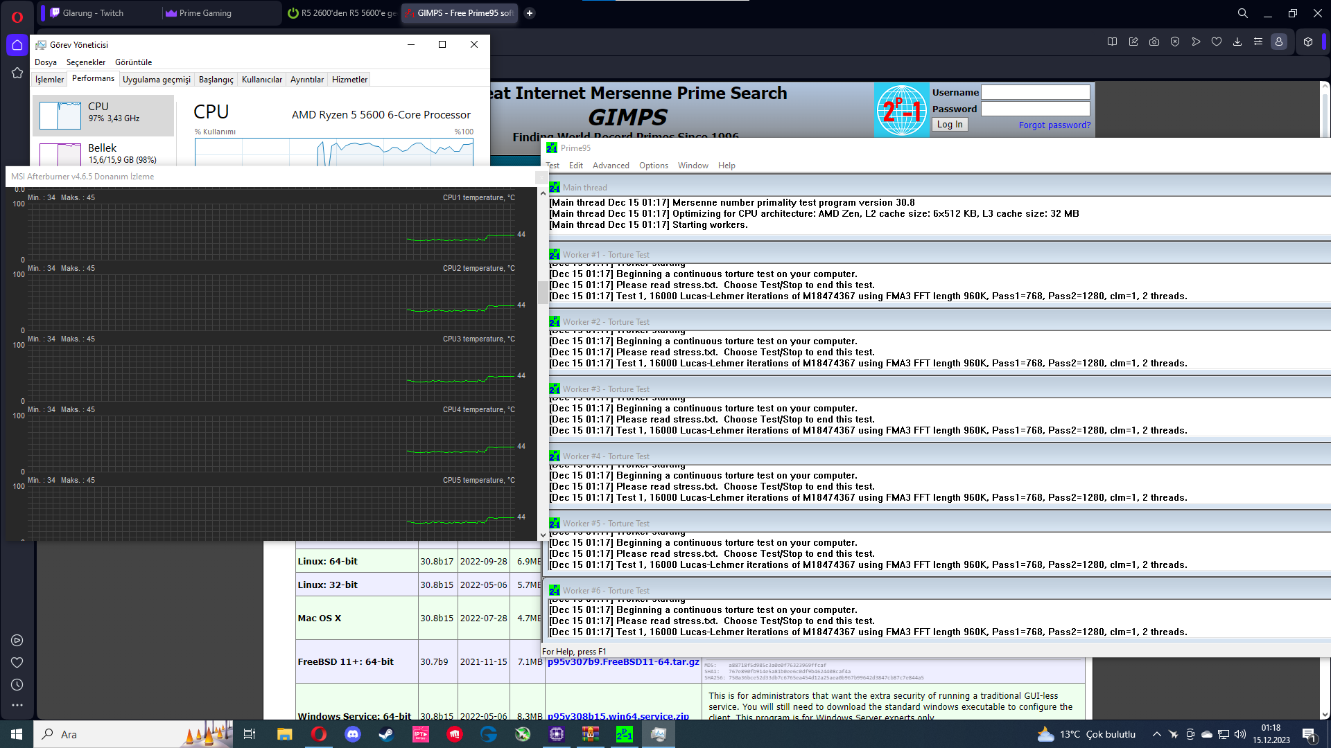

Sence bir işlemci stres testi yapayım mı?

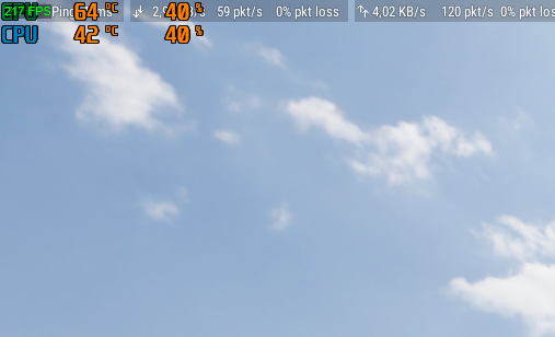

Bilgisayarı açmadan önce tüm soğutucu vidalarını birer nebze gevşelttim normalde boşta +45 derece çalışırken şu anda 35 ile çalışıyor tam yükse ise durum ekteki gibi umarımsorun çözülür.
Eki Görüntüle 2053225
Eki Görüntüle 2053227
PUBG de değerler böyle.
