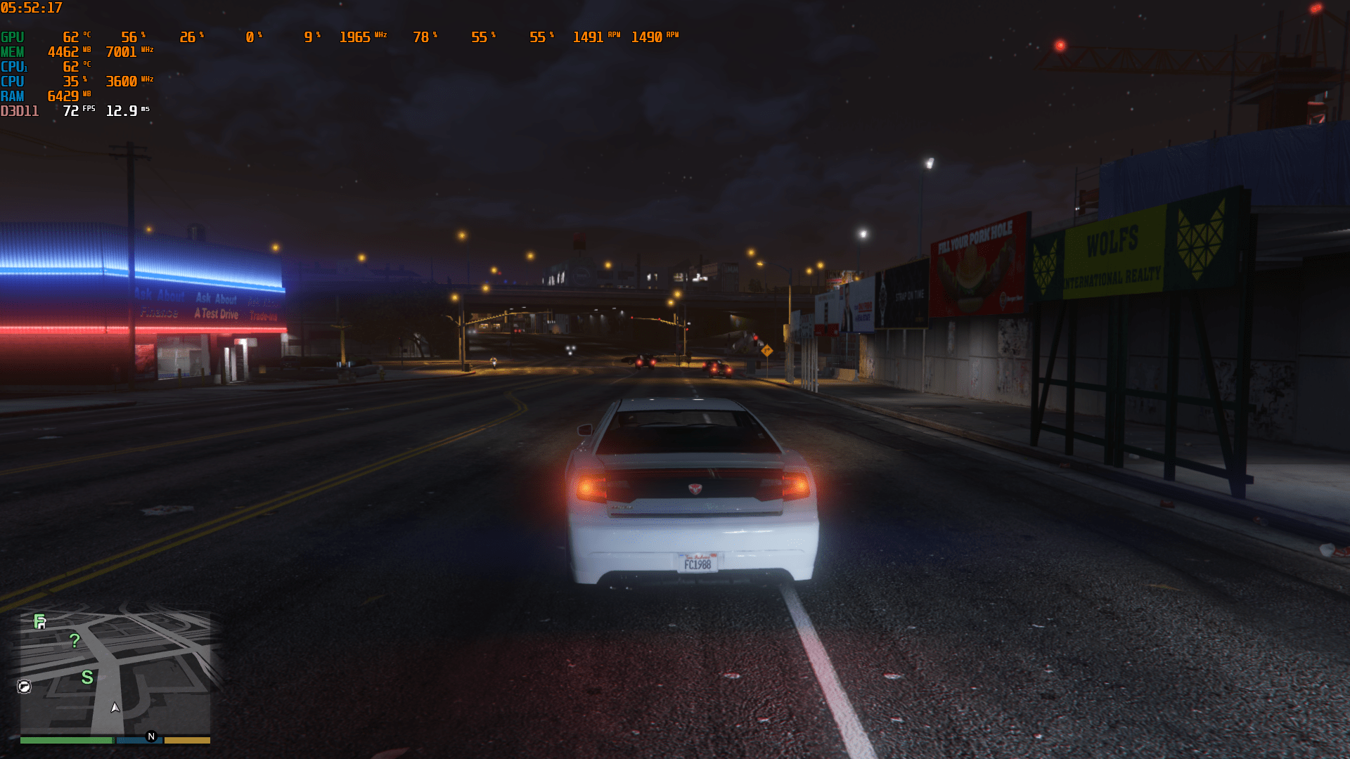

Öncelikle herkese iyi forumlar, bu konu hakkında geçende birkaç arkadaştan fikir almıştım. Fakat hala bir kesin çözüme ulaşmış değilim. CPB kapalı olduğu halde yük altında hala fazla ısınmakta işlemcim. Kasamın modeli GENESİS TİTAN 800, ön de 2, yukarıda 1 ve son olarak ta egzoz fan olarak 1 tane de arkada 120MM fan bulunmakta. Kasamın kapağını açmak gibi bir durum maalesef benim için imkansız. Çünkü evimi 3 tane kediyle paylaşıyorum. En azından bugüne kadar çok fazla problem teşkil etmedi işlemciye çok yük bindirmediğim için. Ama bugün yarım saat GTA 5 oynayayım dedim, oynamaz olaydım. Sistem kendini yarım saat oynadıktan sonra kapattı bir anda. Aklıma hemen işlemci geldi ve elimi kasaya götürdüm adeta yanıyordu. Beklediğim gibi fazla ısındığından güç kesti(zaten 95 derecede gücü kesmesi için ayarlamıştım. ). Neyse dostlar durum bu şekilde ve gerçekten çok canımı sıkmaya başladı. Herhangi bir önerisi olan varsa ve paylaşırsa çok sevinirim. Bu arada yeni bir CPU soğutucu için arayışa geçsem mi geçmesem mi birazda sizin vereceğiniz cevaplara bağlı. Şimdiden teşekkürler, iyi forumlar.
Not: 5 dakikalık oynamamdan sonraki değerler. İstikrarlı bir şekilde ısınmaya devam ediyor.
62 iyi, kaç dereceye kadar çıkıyor?
Cevap vermiş olmak için cevap vermişsiniz. Arkadaşımız yukarıda belirtmiş kaç dereceye kadar çıktığını.
Sende yazmak için yazmisin. Kaç dereceye çıktığını yazmamış, 95 dereceye ayarlı demis. Işlemcinin sıcaklığı 95 ustu sikinti zaten ayarlilamasina gerek yok. Ariza PSU olabilir. Kaç dereceye kadar çıkıyor derken 95 üstü çıkıyor mu? Baktı mi? Diye sordum.
5 dakikadan sonraki değerler onlar, sadece ekran görüntüsünü almak için girdim oyuna. Bir durma çizgisi yok. Durmadan artmaya devam ediyor, ta ki kendini kapatana kadar.Kullandığım PSU bu. RTX2060S , Ryzen 5 2600x, Dual channel 16gb ram, Asus b450m-k bunları besliyor. PSU dan kaynaklı bir problem olabilir mi ?

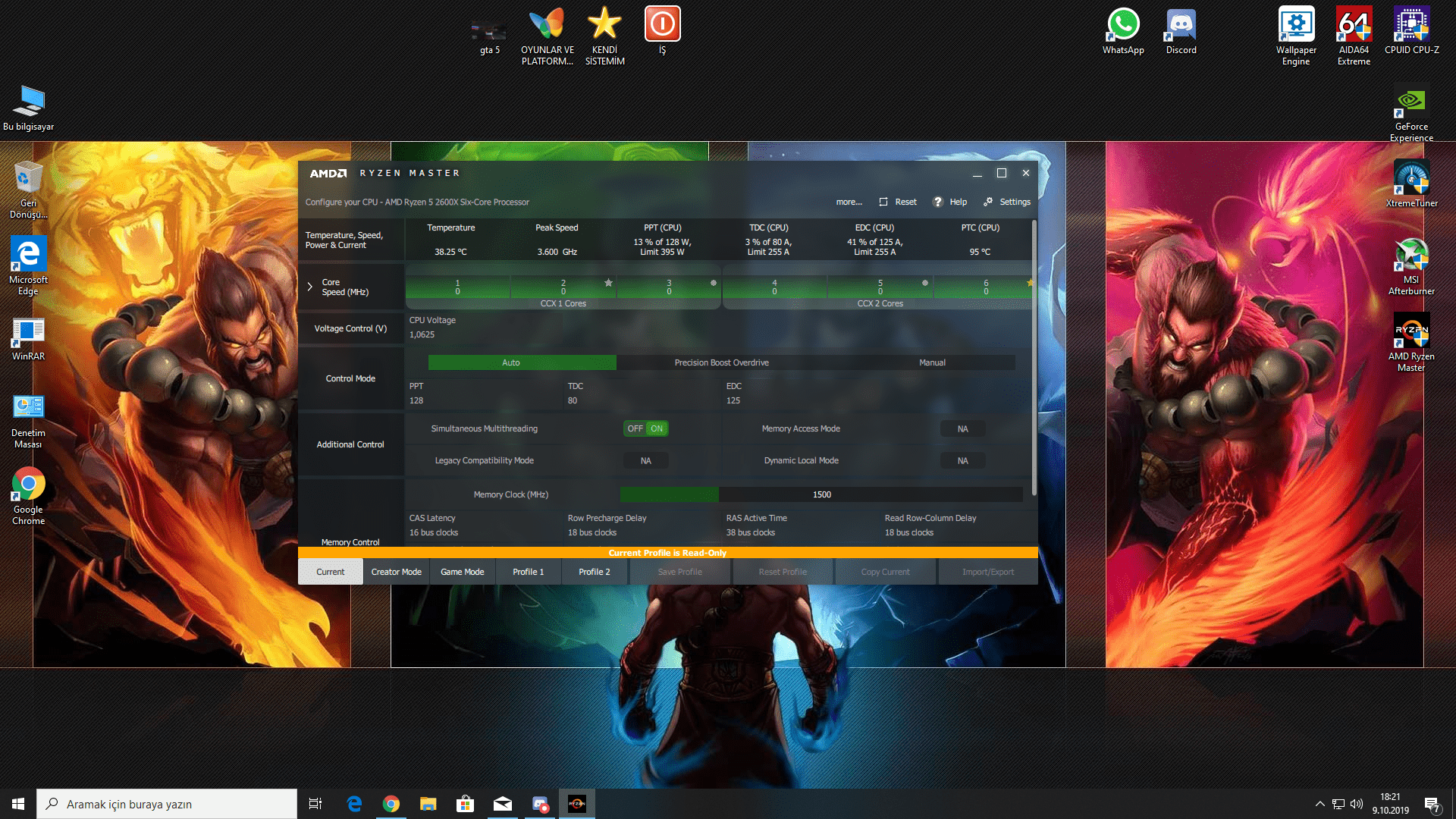

Not: Sistem boşta ve voltaj değerlerim bunlar.

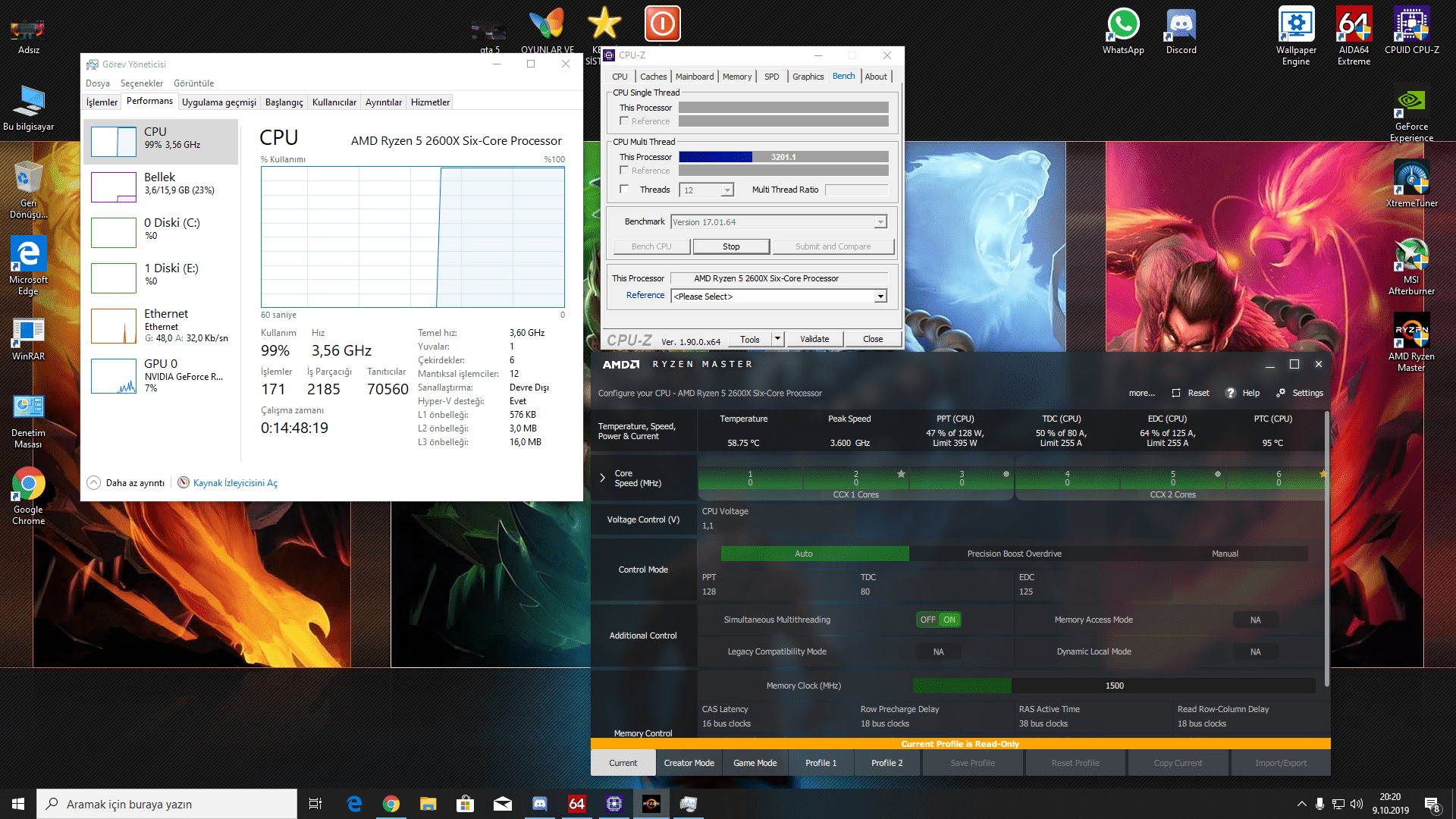

Boşta voltaj çok gibi en azından kendi bilgisayarıma göre diyorum. Aida64 indirip bir stress testinde voltaj resmi koyar misin?
Değerler bu şekilde. 1 dakika falan geçti artmaya devam ediyor tabi ki.Eki Görüntüle 446486
Dostum fişi çek, pili sök 5 DK bekle pili tak. BIOS'dan tekrar CPB kapat. XMP'i tekrar RAM'lerin kaç MHz destekliyorsa getir. Profil 2 genelde en yüksektir. CPU fanina iyi bak bütün vidalar oturmuş mu? Sistemi sen topladıysan CPU fan vidaları sıkılma bitene kadar sıkacaksın ama vida dönmeyi bıraktımı sankin zorlama, baskı olur.

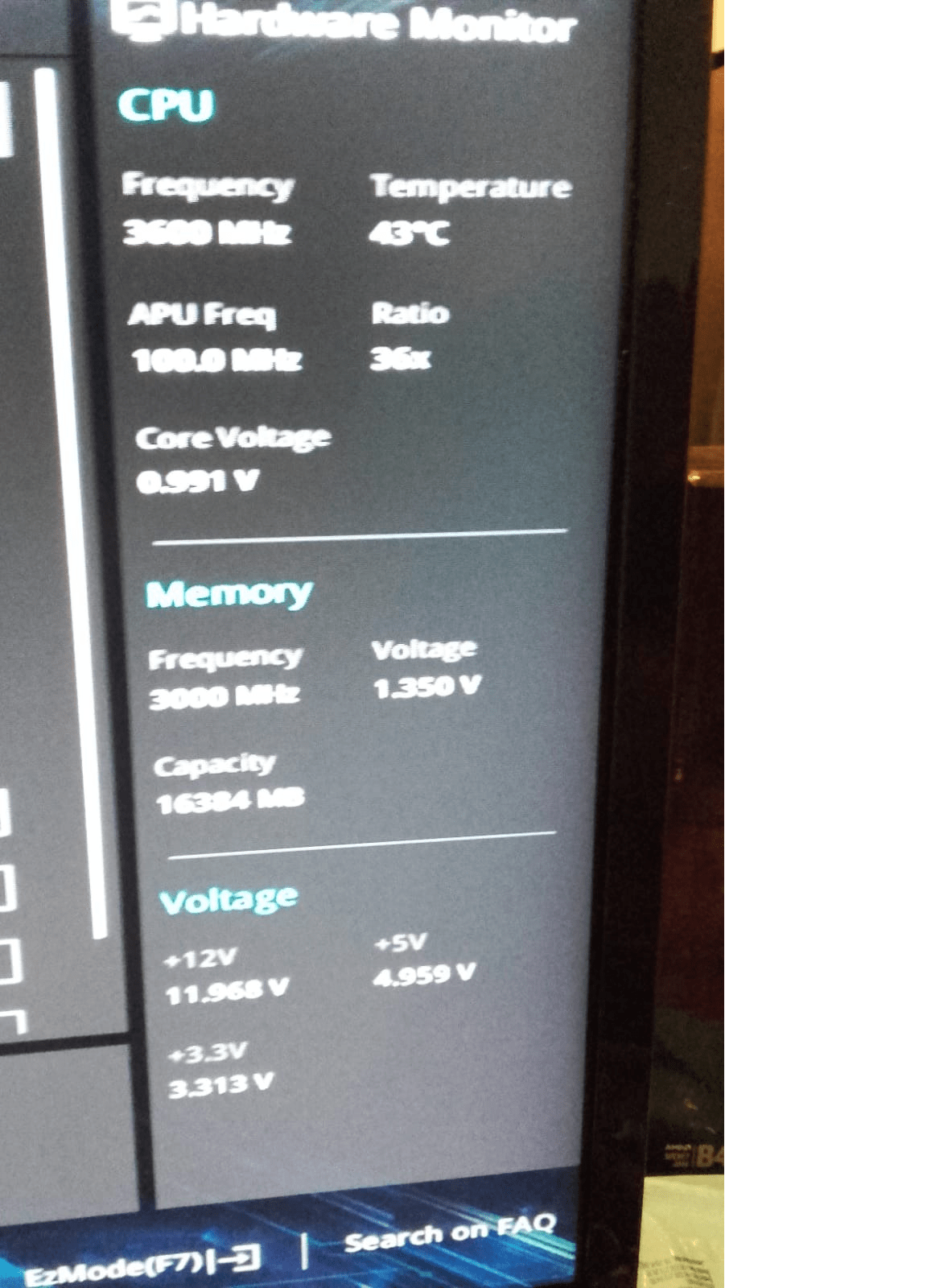

Hocam pil derken BIOS pilinden bahsediyorsanız onu yaptım. BIOS kendini sıfırladı. Ramler 3000mhz 'e ayarlıydı eski haline döndürdüm. Bir şey değişmedi, tekrar eski haline aldım.Bütün kablolar, ekran kartı, işlemcinin kendisi dahil çıkarıp kolonyayla temizleyip termal macunu yeniledim, tekrar montajını yaptım.Değişen bir şey maalesef yok. Sadece Fan ayarlarını manuel olarak biraz arttırdım, artık düşük sıcaklıklarda daha yüksek rpm lerde çalışıyorlar. Bunun biraz etkisi oldu ama bilgisayar ben burdayım diye bağırıyor artık. En son çare tanıdığım bir bilgisayarcıya götürmek olacak. Yamuk pinleride o arkadaş düzeltmişti. İnşallah bir çözüm bulunur,bulunmaz ise yeni bir CPU fanı almak tek çarem sanırım. Önerebileceğiniz modeller var ise, paylaşırsanız sevinirim. Aklımdaki model bu,bütçemi biraz daha arttırabilirim. Ekteki fotoğraf BIOS ekranı sıcaklık ve voltaj değerleri sizde bir bakın yanlış bir durum var mı ?
Şimdiden teşekkürler.(Fotoğrafın kalitesini mazur görün eski bir model telefon kullanıyorum.)
