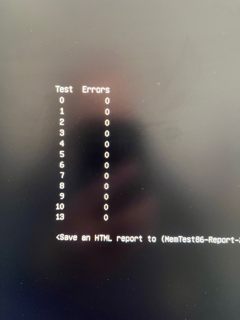

Ram hatası gelmiş. Memtest86 uygular mısın? RAM'lerde sorun var mı bakalım bi. Alttaki gibi uygula.
Müsait zamanda Memtest86 yapıp resimle sonucu gösterin.
RAM'leriniz birden fazlaysa tek tek takarak yapmalısınız. Böylece hangi RAM arızalı bulabilirsiniz. Arızalı değilse zaten sıkıntı yok.
Merhabalar tekrardan RAM testini uyguladım ancak herhangi bir hata vermedi. OCCT testlerinde de RAM, GPU ve CPU tarafında stres testinde herhangi bir hata almıyorum.
