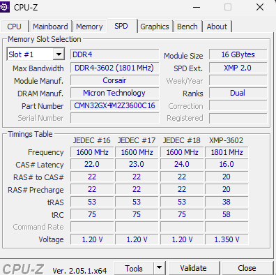

  • RAM = Corsair Vengeance RT 2x16 GB 3600MHz CL16.

- Sistemin ilk halinde Single channel 16 GB RAM kullanıyordum. Sebebinin bunun olduğunu söyleyen bayağı kişi oldu geçen hafta Corsair Vengeance RT 2x16 GB 3600MHz CL16 ile yükselttim. Sonucunda bazı oyunlarda kısmen azalma olsa da sorun hala devam ediyor.

3800MHZ yaptım mavi ekran yedim bir tık düşürüp 3733 MHZ'e aldım şuan sistem açıldı oyun testi yapıp sonuçları yazacağım hocam
Sistem dondu hata verdi hocam.
3600'e çekip dene.

ramların hangi marka model
