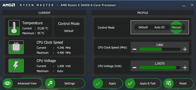

Dostlar konuyu hortlatmak gibi olacak ama açıklama yazmak istedim. Arctic Freezer 34 Duo ürünü bugün elime geçti ve kurulumunu yaptım. Çok sessiz çalışıyor. Stok fan sürekli bağırıp alçalıyordu ve yine stok fan ile 3-4 hafta kadar önce boşta 48-55 °C arası ve yaklaşık 2 haftadır boşta 58-62 °C civarını görüyordum. Arctic ile stres testi yaptığımda maximum 75 °C gördüm. Boştaki değerlerini altta resim olarak bıraktım. Sizce şu an değerler iyi midir? Boşta stok fan ile aman aman bir fark yaratmadı sanki, haliyle biraz canımı sıktı bu durum. Acaba voltajı mı yüksek geliyor? yardımlarınızı bekliyorum dostlar.

Hocam Ryzen 3000 serisinin en büyük derdi voltaj şu an 1.475V gibi bir voltaj geliyor karta o yüzden ufak bir undervolt yaparsanız çok daha serin çalıştırabilirsiniz benim boşta 33 derece şu anda mesela.

Hocam peki nasıl bir ayar yapmamı önerirsiniz, voltajı düşürdükten sonra performans kaybı yaşar mıyım? Yardımcı olabilirseniz eğer çok sevinirim.

Eki Görüntüle 662019
Yok hocam undervoltun amacı odur zaten. Uğraşmayım derseniz CPB'u kapatırsanız 15-20 derece kazanım sağlarsınız performans %10-15 arası düşer ama ekran kartını çok üst değilse beslemede sıkıntı olmaz. Serin serin kullanırsınız. Ama sonuna kadar kullanım derseniz ufak ufak voltaj kesin aşağıda rehber hazırlamıştım bakabilirsiniz.
2060 Super kullanıyorum hocam. Ama performans düşer diyorsanız hiç ellemeyeyim CPB'i. Rehberinize bakıyorum deneyeceğim bakalım. Çok teşekkür ederim ilginiz için.

Açık kapalı şekilde deneyin hocam sonra undervolta girişin 1.05V da çalışacağı için aşırı serin çalışacak işlemci.
