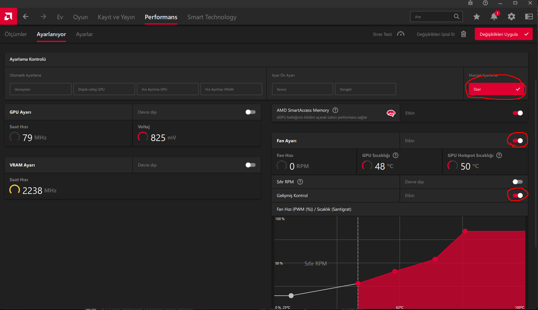

Size çok teşekkür ederim, her yazdığımda cevap verdiniz. Şu anda undervolt işlemini attığınız iki rehberden topladığım bilgilerle yaptım. Sistemin boşta olan ekran kartı sıcaklığı 50-52 dereceden 38-40 dereceye düştü, umarım bu performans oyunlara da yansır. Eğer bir sorun çıkarsa sizi etiketlerim, müsait olduğunuz zaman bakarsanız iyi olur. Bir de undervolt konusunda bilgi sahibiyseniz, size yaptığım ayarları göstermek isterim ve sizin değerlendirmenizi almak benim için güzel olur.
Rica ederim, ne demek. O değerleri test etmek için Furmark adlı programı indirin. Test sırasında mavi ekran yemezseniz sıkıntısız demektir. Ram testi ne durumda çıktı? DDU ile sürücüyü kaldırıp tekrar yüklediniz mi? Değerlerin kaç olması gerektiği hakkında maalesef pek bilgim yok. Ben undervoltu işlemcime otomatik BIOS üzerinden yaptım, ekran kartında da sürücü üzerinden yine otomatik yaptırdım.
RAM testini yapamadım hata verdi 1024 MB'da bir sıkıntı çıkmadı ama Full RAM'leri test edemedim. DDU ile kaldırıp yüklemeyi denemedim bir de undervolt yapınca boşta sıcaklığın düşmesine rağmen oyunda 85-86 derecelere kadar çıktı normalde maksimum 75'te oynadığım oyun 85 dereceyi gördü.
Normalde görmemesi gerek. Yardımcı olabilmek isterdim ama dediğim gibi işin teknik kısmından maalesef anlamıyorum. Şimdilik undervoltu kapat, ekran kartı modelinin ismiyle yeni konu açıp bilen kişilerin yardımını bekle. O sıra da yine faydası olması için, altta bırakacağım işlemleri yap. Farkını göreceksin. Gelişmiş kontrolü açıktan sonra bir şey ellemene gerek yok, kendi hali sıcaklıkları düşürecektir.
