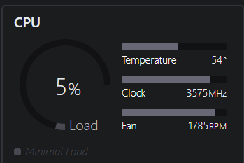

Dostlarım merhaba. Geçen işlemcinin termal macununa bakmak için stock fanı usülüne göre kaldırdım. Termal macun kurumaya yakındı ancak stock fanı yerine takmaya çalışırken vidaları tutan plaket düşmüştü ben de 2 vidayı boşa çevirdim, zorladım ve şu an sanırım yalama oldu. Anca 2 vidayı takabildim.
Şu an sorunsuz çalışıyor ama dediğim gibi 2 vida eksik. İşlemci değerlerim de boştayken aşağıdaki gibi. Acaba bunun stock fan ile mi ilgisi var yoksa termal macunla mı? (Ryzen 5 5500)
Değil tam yükte dahi 65 watt çeken bir işlemci normal de % 5 ile en fazla 30 35 olması lazım. Ayrıca fan RPM de yüksek devir de çalışmasına rağmen 54 derece oyunlar da 80 dereceyi görmen muhtemel bence yeni kule tipi bir tane soğutucu al.
Yani bu değerlerin sebebi benim hatamla mı ilgili yoksa soğutucunun kendisi ile mi? Bu arada ekran kartını OC yaptım.
Ekran kartının ısısıyla işlemcinin ısısın alakası yok evet stok soğutucudan dolayı tam soğutmuyordur. Zaten stok soğutucu tam verimli soğutma yöntemi değil 1000 TL'lik kule tipi soğutucu alırsan sağlam soğutma görevi görür.
1000TL vermek çok saçma bence R5 5500 gibi bir işlemci için. 5-10FPS kaybedip undervolt yapabilirsin.
Hayır veririm vermesine de vicdanen rahat değilim 2 vidayı mealesef yalama yaptığım için mi böyle değerler yoksa direk soğutucuyla ilgili mi?

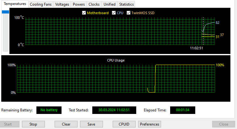

Yük altında bu şekilde
Aslında pekte problem değil 80 dereceler ama hafif bir undervoltla problemi çözebilirsiniz. 1000TL soğutma için bence gereksiz bu işlemci için. Eğer illa alacağım diyorsanız thermalright phantom spirit bakabilirsiniz ilerde alacağınız işlemciler içinde epey işinizi görür ama dediğim gibi UV daha mantıklı bence.

Ufak voltaj düşürme ile bu sonuçları elde ettim
Biri boştayken diğeri yük altında
