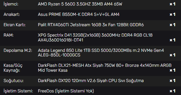

Selamlar, aşağıdaki sisteme 2023 Ekim'den beri sahibim. Genel olarak memnunum, geçen sene çıkan çoğu oyunu 3440x1440 çözünürlük, Ultra ayarlarda 60 FPS üstü oynayabildim. Kasanın stok fanlarını Be Quiet Shadow wings 2 140mm fanlarla değiştirdim. Soğutmadan gayet memnunum.

Ancak CS2 ve Valorant'ta FPS ara ara düşüyor, oyun uzun süre kasıyor gibi hissettiriyor. Cyberpunk ve diğer bazı oyunlarda ise frame time çok yüksek, 80-90 civarı olsa bile sanki 60 FPS altı gibi hissettiriyor. İşlemci sıcaklığı 50'nin ve ekran kartı sıcaklığı da 65'in üstünü daha hiç görmedi. Bu sebeple soğutma kaynaklı bir sorun değil de işlemci kaynaklı darboğaz sorunum olduğunu düşünüyorum.
Bu performans sorunları için 5700x3D işlemci almak mantıklı mıdır? Araştırdığım kadarıyla X3D işlemciler bahsettiğim sorunlara çözüm sağlıyor. DDR5 sisteme geçmek istemiyorum çünkü sistemi sistem toplamada amatör olduğum için bu şekilde topladım ve en az 3 sene boyunca da bilgisayar parçalarına büyük paralar harcamak istemiyorum.
Anakartımın yetersiz olduğunu okudum ancak kullanan ve test etmiş olan varsa bu şekilde kullansam bir sorunla karşılaşır mıyım, soğutucu yeterli gelir mi sorularımı cevaplayabilirse çok sevinirim. 🙂
İlla DDR5'e geçmemi düşünüyorsanız en ucuz yollu nasıl geçerim, sistemim üzerinden parça önerebilir misiniz?
Görüşleriniz benim için çok değerli. Herkese iyi sosyaller.

Darboğaz yok ama işlemci güçlendirmek tabiki işine yarar. İşlemci anakart ve ramleri satıp AM5 soket parçalar alabilirsin veya 2. el 5800X3D bakılabilir. 8500-9000 civarına kapatırsın muhtemelen.
