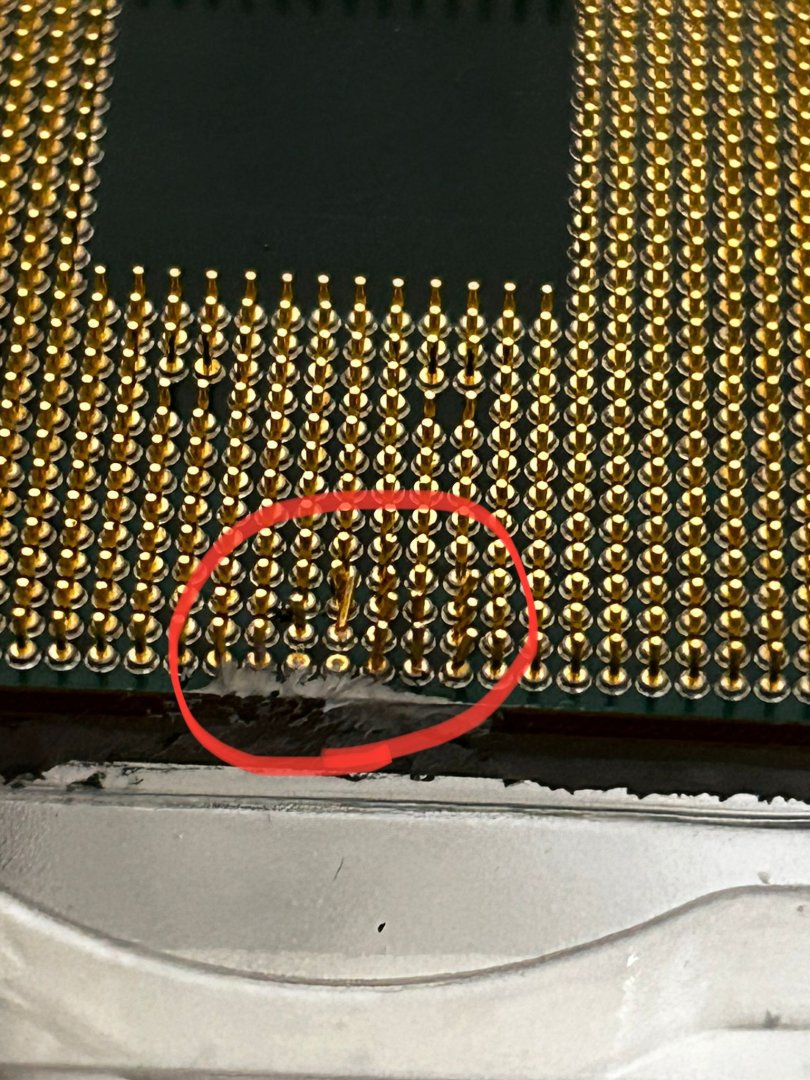

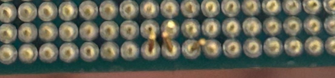

Selam herkese. Bugün elime ulaşan AMD Ryzen 5600 işlemcimi takarken birkaç PIN'i yamulttum ve bir pinini de kırdım. Olayın garip kısmı ise, eski işlemcim (Ryzen 5 1600)'ü tekrar takıp çalıştırmaya çalıştığımda bilgisayarımın fanları ve ışıkları çalışsa da, herhangi bir ekranın gelmediği ve klavye - Mouse'umun da tepki vermediğini fark ettim. İlk sorum şu, kırık bir pin tamir edilip hiç kullanmadığım işlemcimi kullanabilir miyim? İkincisi ise herhangi bir sorunun olmadığı işlemcimi tekrar taktığımda neden tepki alamıyorum? Teşekkür ederim. Ek kısmına henüz kırılmamış haliyle yamuk pinlerimi atıyorum. İçlerinden birisi kırıldı daha önce de belirttiğim gibi.
İşlemcim: Ryzen 5 5600.
Anakart: MSI B450M-A Pro Max.
16 GB (2x8) Viper RAM.
RX 6600 ekran kartı.
500W güce sahip PSU'ya sahibim.

Kırılan pin önemli bir hat ise kırılan pin kaynak yapılmalıdır.
Bu işi altın ve mücevher tamiri yapan kuyumcuların ekipmanı ile yapmak mümkün bu işi yapan bir yer arayın.

Pinlerin tam fotoğrafını atar mısınız hocam kırık kısmı tam olarak işaretleyecek biçimde.
Kırmızı dairenin içerisinde 2 adet kırık pin var. Yamuk olanlara dokunmaktan çekindim çünkü çok yumuşaklar her an kırılabilir hissiyatı veriyorlar.

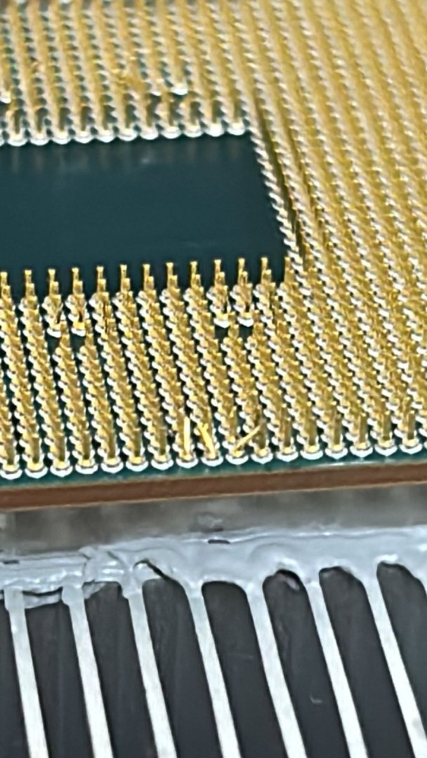

Selam herkese. Sorunumu çözdüğüm için bilgilendirmek istedim belki aynı soruna sahip olduğu için bakacaklar olabilir. 3 kırık yaklaşık 15 tane de yamuk pinim varmış ve 300₺ gibi günümüz şartlarına göre gayet uygun bir fiyata işlemcimi tamir ettirdim. Şu an sorunsuz çalışıyor.
Cımbız veya bıçak kullanarak düzeltebilirsin, ama aşırı dikkatli olman lazım. Eğer koparlarsa 3 pinden çok sorun olmayacağını duydum.
