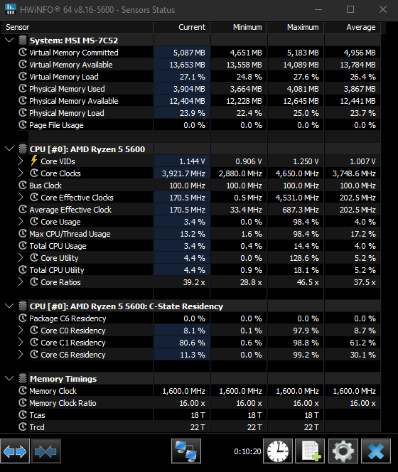

Merhaba arkadaşlar. Overclock konusunda yeniyim.
Yeni R5 5600 aldım, çok zorlamadan stock fan ile overclock yapmak istiyorum.
PBO - Advance yapıp , çekirdeklerin voltajlarını -10 yaptım. +200 frekans verdim.
HwiNFO görüntüsü şu şekilde. Neden clocklardan biri 3900 iken diğeri 2880, 4650 MHz? Bu normal mi? Ani şekilde 2.5'a düşüp 4'e çıkması normal mi?

Eki Görüntüle 2384633
Stok fanda overclocksuz bile sıcaklık yüksek derecelere çıkıyor. Overclock yapmayın.
Reis adam overclock konusunda yeniyim demiş biraz hızlı gitmişsin :D
PBO'dan dolayı ihtiyaç doğrultusunda yükselip düşürüyor. Öncelikle AMD işlemcilerde bulunan PBO ve CBP'yi öğrenin. Sonrasında anakartınız ayarlarını detaylı öğrenin.
Stok soğutucuyla O.C yapamazsınız bu işlemcide.
U.V yapın geçin. Hızıda max MHz'ye sabitleyin. Ya da bırakın PBO açık kalsın sadece offset ayarlayıp kullanın.
Hocam oynadığım oyunlar çok kasan oyunlar değil. 2 saattir oyun oynuyorum. Max. sıcaklık 67 derece oldu.
Hocam öğrenebilmek adına konu açıyorum, birçok yere baktım ama anlayamadım. Neyi yapmalı, neyi yapmamalı bulmak çok zor.
Pozitif veya Negatif frekans vermeyin o soğutmayla. Direkt -30 ofset verin geçin.
-30 offset nedir hocam, fazla terim kullanmadan anlatsanız :D
Hocam oynadığım oyunlar çok kasan oyunlar değil. 2 saattir oyun oynuyorum. Max. Sıcaklık 67 derece oldu.
Şu an için overclock gerekli değil hocam. Hem stok soğutucu hem de anakartın ne kadar iyi bir soğutmaya sahip olduğunuz bilmiyoruz. O yüzden anakart markan ne ise onu aratıp undervolt yapma diye aratırsan önüne çıkar ne yapman gerektiği. Bu işlem işlemci performansı aynı kalırken daha serin çalışmasını sağlar.
Tamamdır çok teşekkür ederim bro.
