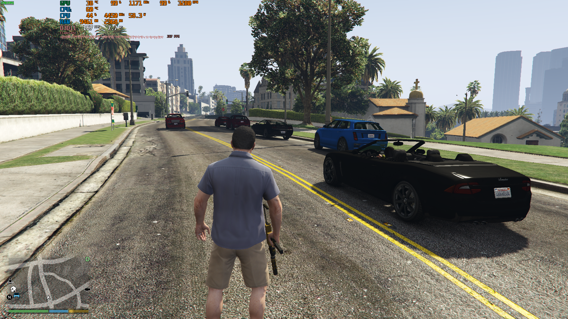

3200RPM'de çalışıyor hocam. Fan yüzdesi de 90'larda. PC'de fazla oyun olmadığı için Valorant, CS:GO gibi oyunlarda test etme şansım oldu bu tarz bir drop sorunu yaşamadım.
