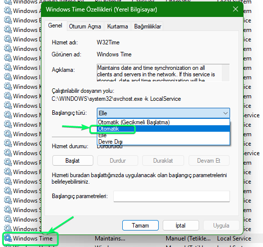

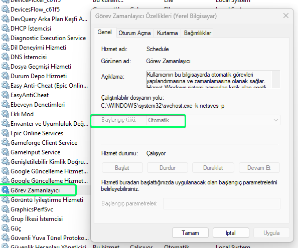

  • Görev Yöneticisi > Başlangıç uygulamaları

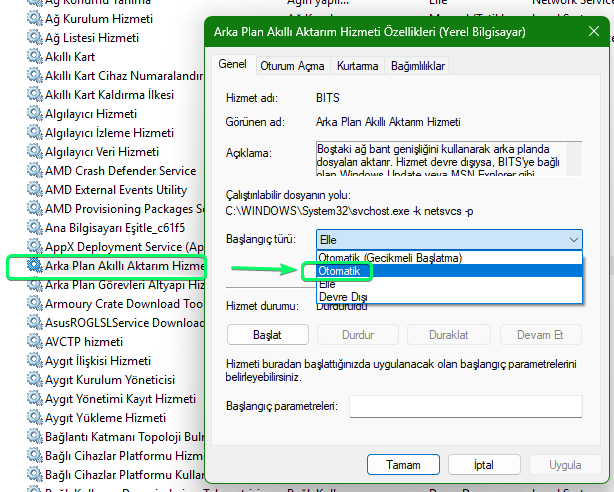

  • Burada yavaş açılan tüm uygulamalarınızı önce tek tek devre dışı bırakın, sonra hepsini tekrar etkinleştirin.
Daha sonra başlata gelin, arama yerine Hizmetler veya services.msc yazın ve girin.
Şu üçlünün her birine teker teker sağ tıklayın, özelliklere girin ve hepsinin başlangıç türünü otomatik olarak ayarlayın, hatta bu arada otomatik (gecikmeli başlatma) olan var mı yok mu diye de kontrol edin, belki probleminiz bundan kaynaklanıyor.
  • Windows Time
  • Görev Zamanlayıcı
  • Arka Plan Akıllı Aktarım Hizmeti

Eki Görüntüle 2457596
Eki Görüntüle 2457597
Eki Görüntüle 2457598
Dediklerinizin hepsini yaptım ama maalesef sorun çözülmedi.
Bir kaç inceleme sonucu baktığımda bilgisayar tüm programları birden açmak yerine hepsini teker teker ve ağır ağır yaptığını fark ettim. Daha öncesinde bu işlemleri çok daha hızlı yapıyordu. Bu kadar ağır işlemiyordu. Örneğin şuan bilgisayarı açalı 1.5 dakika oldu ben kendim Technopat Sosyal'e girip konuma mesaj yazıyorum daha Discord yeni açıldı. Belki ufak tefek basit sorunlar gibi gelebilir ama bilgisayarımın 1 dakika da hazır hale geldiği zamanlardan sonra aşırı derece de yavaş geliyor. Sizce başka neden kaynaklı olabilir?

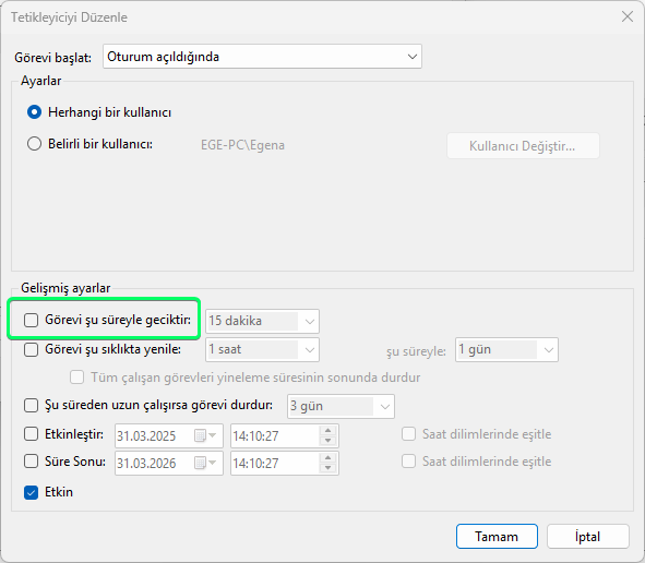

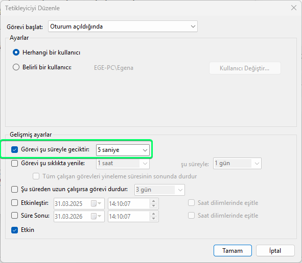

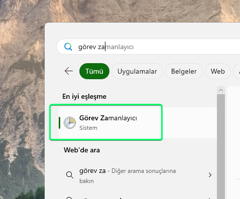

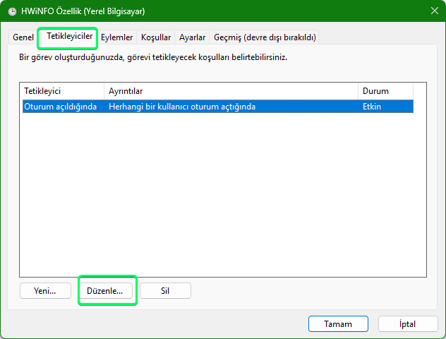

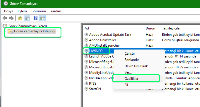

Görev Zamanlayıcısı'na girip şu gösterdiğim kısımlara bir bakar mısınız?
Bende HWiNFO'da 5 saniye yazıyor.
Ama başka bir programda (RTSS'te) herhangi bir süre yok, direkt çalışıyor.
Ben örnek olarak HWiNFO ve RTSS için gecikme sürelerine baktım. Siz de yavaş açılma ile karşılaştığınız programların durumlarına bir bakın derim. Bu bahsettiğiniz programlarda gecikmeli başlatma falan görüyor musunuz bu ekranda?
Gerçekten spesifik bir konu, yerli yabancı konulara bakındım biraz ama tek tük konular var ve doğru dürüst bir çözüme ulaşılamamış.
Eki Görüntüle 2458228
Eki Görüntüle 2458229
Eki Görüntüle 2458232
Eki Görüntüle 2458233
Eki Görüntüle 2458236
Garip bir şekildeki "Görev Zamanlayıcısı" uygulamasında, Discord gibi uygulamalar yok sadece Overwolf mevcut onda da herhangi bir gecikmeli başlatma gözükmüyor. Acaba SSD'den kaynaklı bir sorun mu diye düşünmeye başladım. Gerçekten dediğiniz gibi çok garip. Bu sorunu yaşadığım ilk zamanlarda format atmıştım. Formattan sonra yine aynı şekilde devam etti.

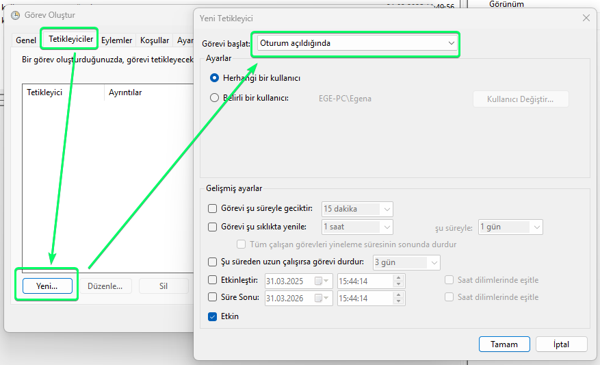

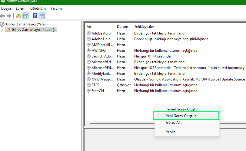

Bu yavaş açılan her bir program için, yani göremedikleriniz için yeni görev oluşturmayı dener misiniz? Ayarlarını da biraz kurcalayabilirsiniz, birkaç önemli nokta var gibi görünüyor.
Mesela tetikleyici sekmesinde yeniyi seçin, daha sonra nasıl başlatılacağını oturum açıldığında olarak ayarlayın.
Eki Görüntüle 2458293
Eki Görüntüle 2458294
Eğdim büktüm uygulamayı hatim ettim bir şeyler yaptım ama yine maalesef uygulamalar gecikmeli açılıyor. Ben Edge'i açtım buraya girip yine yazımı yazarken Discord, Steam, Epic Games yeni açılmaya başladı.
