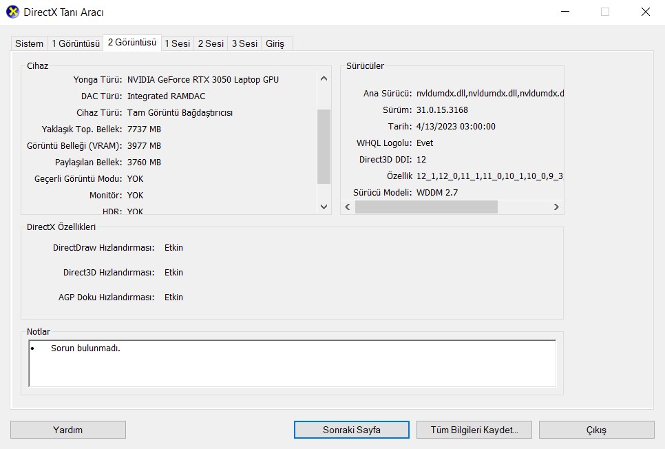

Merhaba arkadaşlar. Laptopumu 3 defa garantiye gönderdim. Sebebi ekranın açılmaması ama bilgisayarın çalışmasıydı. İlk sefer ekran daha sonra ise 2 defa anakart değişti. Laptop elime geldi ve Valorant'ta 150-200 arası FPS alıyorum. Bu neyse ama Apex Legends'da bilgisayarım garantiye gitmeden önce 144 FPS sabit alıyordum ancak şimdi ise 4:3 çözünürlük ve en düşük ayarlarda 70 FPS civarı alıyorum. 1920x1080'de ise 40 FPS. Forza Horizon 4 indirdim ve giriş yaparken "Sisteminiz düşük grafik ayarları için gereksinimleri karşılamıyor" diyor.
R5 5600H
RTX 3050
8 GB RAM özellikler bunlar.
Neden böyle ne yapmam gerek?
Ekran kartınız aktif mi bir bakar mısınız? 5600H'ta gömülü grafik birimi var mı bilmiyorum fakat varsa 3050 yerine onu kullanıyor olabilir. Bu söylediğiniz çok büyük bir performans düşüşü, değişimle vs. Olacak normal bir düşüş değil yani.
Evet dahili grafik birimi var işlemcide. Dediğiniz gibi normal bir düşüş değil. Ekran kartı aktifliğine nerden bakabilirim?
Kontrol ettim ve oyunları Harici ekran kartıyla çalıştırıyor. Anlamadım ben bilgisayarı garantiye gönderiyoruz daha kötü bir şekilde geliyor. Ne yapıcam artık bende bilmiyorum birdaha giderse 4. olucak.
