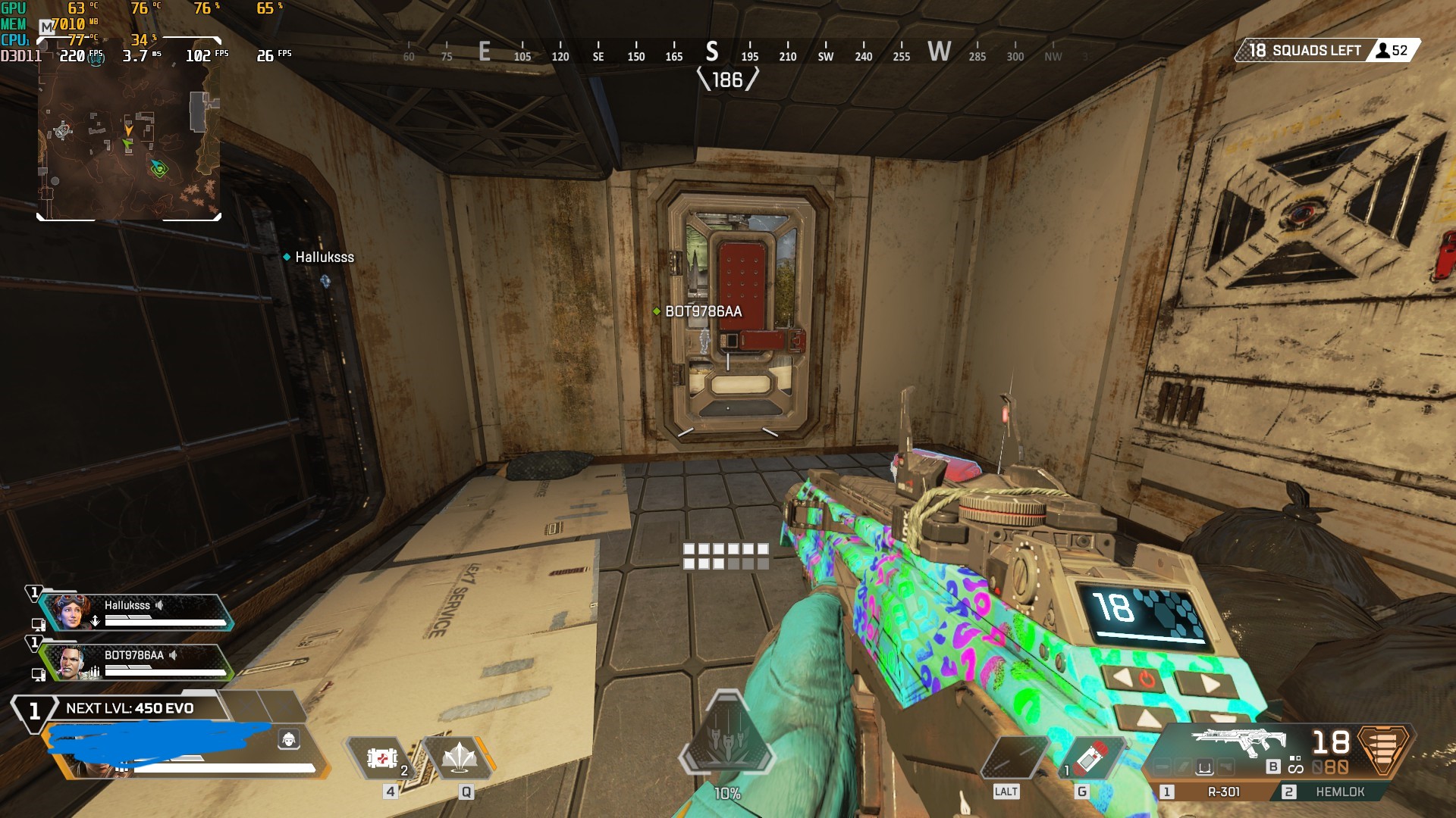

R5 5600X işlemci için ID-Cooling 224XT V2 kule tipi kullanıyorum ama Apex'te degerler bu şekilde, sizce normal mi fazla mı bu degerler? Ghost of Tsushima'da 70 derece civarı.

Hayır değil, 224XT öyle dandik bir soğutucu değil, Ryzen 5 5600X ise cokta güçlü olmadığı için okadar isinmamasi lazim.

77 derece çok yüksek asla normal değil. Bence ekstra fan kullanmalısın işlemci 90 derecede yanıyor biliyorsun. Ben ekstra 2 fan takıyorum 55 derece oluyor.
İşlemciye yüklenen bir oyun için (yaz aylarında da olduğumuzu varsayarsak) gayet normaldir. 59'un üstüne çıkınca delirenler sizi yanıltmasın(üstteki arkadaşları tenzih ediyorum). Düzenli temizliğini yapıp macunu belirli aralıklarla yenilerseniz sorunsuz kullanırsınız.

Normal falan değil muadil yada aynı soğutuculari kullanarak çok daha iyi sıcaklık değerleri alanlar var , sen herhalde 5000 serisini 7000 serisiyle yada Intel 14. Nesillerle denk görüyorsun 5600X düzgün soğutucu ile 70'lere çokta çıkma olanağına sahip bir işlemci değil arkadaş belki macunu yenilememistir yada kalitesiz macun kullanmistir en kötü ihtimalle soğutucu tam takamamistir .
Bir de işlemciye görece fazla yük bindirmeyen bir oyun dene. Benzer sıcaklık değerlerini alıyorsan, mevsimin yaz olması bile bir şeyi değiştirmez, 70 ve üzeri bir sıcaklık değeri normal değil.
Burada kullanan/kullanmayan herkesin ezberden önerdiği bir soğutucu o. Kullanmadığım için yorum yapmayacağım ben. Ama soğutucunun montajını doğru yaptığından emin ol. İşlemciye temas eden kısımdaki jelatinin sökülmüş olduğundan, termal macunu doğru oranda sürmüş olduğundan, en son termal macun sürüşünün üzerinden yıllar geçmiş olmamasından, soğutucu fanının egzoz fanına doğru hava akışı sağladığından, kasa içi hava akışının düzgün olduğundan emin ol.

Aktif olarak ben kullanıyorum, denk görme gibi bir durum da yok.
Bir süredir macun yenilenmediyse ve kasada toz birikimi olduysa bu değerler bu oyun özelinde kötü denemez.
Yaz ayları + işlemciyi ağır kullanan oyunlar + bakım yapılmamış olması bence sıcaklık değeriyle uyuşuyor. Bakım yapması tavsiyesini verdik zaten, yükte 77'yi "bilgisayarın alev alır" noktasına getirmeye gerek olmadığını düşünüyorum.

Commander G33 TG ARGB Mid-Tower Chassis kullandıgım kasa bu fanları yeterli gibi ama kasa yerde duruyor acaba ondanmı fazla ısınıyor.

evet bencede haddinden fazla ısınıyor kasa yerde duruyor termal macunu bi 10 ay önce felan yeniledim mx4 dü yanlış bilmiyosam toz temizligi yapmadım fazla tozlu durmuyordu düzgün montajlı bu arada sogutucu hocam isterseniz bi foto atabilirim

Mx 6 alıp yeni bir macun yenilenmesi yap değerlerin düşmesi lazım. Çünkü o işlemci CPU testlerinde rahat 80leri geçer

Tamamdır hocam teşekkürler bir sorum daha olcaktı bu 10 ay içinde toplasanız 2 ay kullandım pc yi ginede bu sürede termal macun özelligini yitiriyormu birde elimde şuan ıd cooling frost x25 termal macun var onuda sürsem olurmu ?
