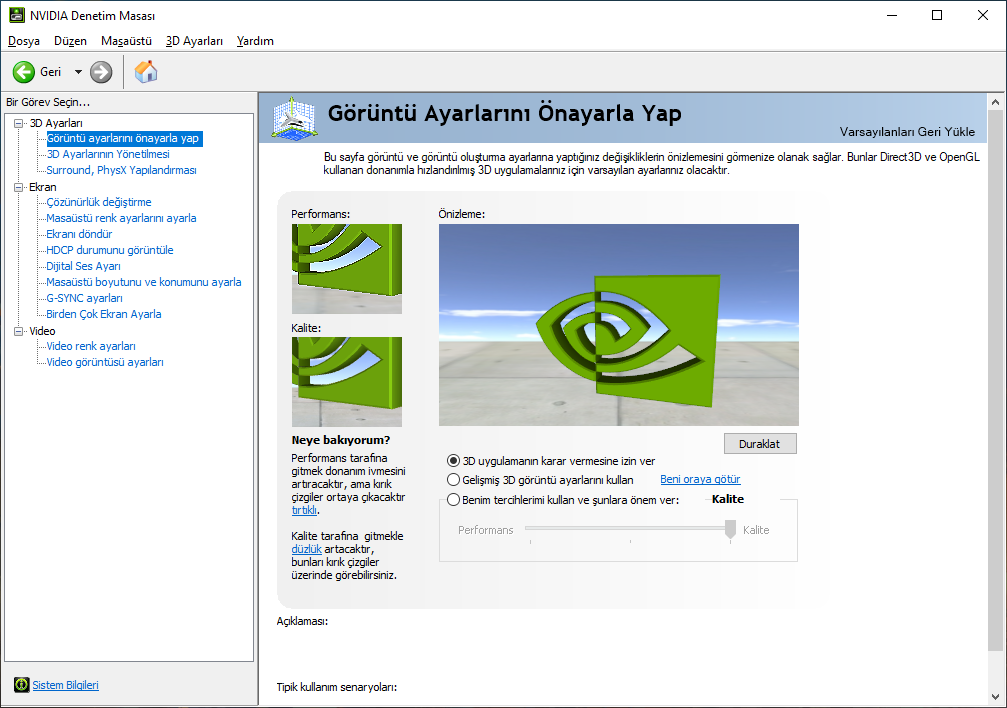

Merhaba,
Bu akşam başlayan bir problem.
Sorunun videosunu çekip yükledim.
Oyunlardayken Alt+Tab yaptığımda ekran 3-4 saniyeliğine kararıyor. Birkaç farklı oyunda denedim hep aynısı oluyor.
144Hz monitörüm var. Masaüstü ve oyunlarda da 144Hz ve 2560*1440 çözünürlük kullanıyorum.
Dün böyle bir sorun yoktu. Zaten yeni formatladım PC'yi.
Dünden bugüne yeni hiçbir ayar yapmadım ve uygulama yüklemedim.
Görüntüyü DP kablosuyla monitöre aktarıyorum. (2 yıldan fazladır ayın kablo ve sağlam)
Oyun ayarlarında Fullscreen, Borderless, Windowed olarak 3 seçenekte de aynı problem var bu arada. Onları da denedim olmadı.
Sürücülerim güncel.
Sistemim:
AMD R5 5600x | Palit RTX 3070 Gaming Pro OC | Trident Z Neo CL16 3600Mhz (2*8 GB)
MSI B550 Gaming Plus | Arctic Liquid Freezer II 240 | Thermaltake Toughpower GF1 750W 80+ Gold
Kingston 1 TB A2000 M2 PCI-e 3.0 | AOC Q27G2U 1440p 144Hz 27"
Ekran ve görüntü ayarlarımın da görsellerini ekledim.
Yardımcı olabilirseniz çok sevinirim.

Oynadığınız oyun tam ekransa ve çözünürlük ya da tazeleme hızı masaüstünden farklıysa genelde bu olur. Ama sizdeki olması gerekenden birazcık daha uzun sürüyor gibi. Oyunun ve masaüstünün tazeleme hızını ve çözünürlüğünü kontrol eder misiniz? Aynı değilse aynı yapmayı veya direkt olarak oyunu çerçevesiz tam ekran olarak açmayı deneyin. Çözülmezse başka ihtimallere bakabiliriz.
Oyun ayarlarında Fullscreen, Borderless, Windowed olarak 3 seçenekte de aynı problem var bu arada. Denedim hocam.

Yabancı bir forumda benzer sorunu yaşayan bir kullanıcı daha var. Onun sorununu sebebi ekran kartı sürücüsünün Alt+Tab attığında renk derinliğini değiştirmesiymiş. Driverdan renk ayarlarını varsayılan halinden çıkarıp kendiniz 6-8-10 Bit (Monitörünüzün değerine göre) kaç kullanıyorsanız artık seçip o değerde sabit tutmayı dener misiniz?
@Rêdline.
Hocam nasıl ayarlayacağım onu seçilemiyor.
Ben Nvidia kart kullanırken o ayar kilitli olmuyordu. O yüzden çözümünü bilmiyorum.
Forumda daha önce bu ayar ile de çözen olmuş. Bunu da bir dener misin ?
Bunu da denedim hocam. Düzelmiyor...
PC'ye 2 kere format attım...
Pek çok yöntemi denedim ama olmuyor. Windows tuşuna basıyorum bi siyah ekran geliyor bi oyun bi siyah ekran bi oyun bug'a falan giriyor. Oyunu kapatınca her şey normale dönüyor.
ÇÖZÜM: Monitör'ün üzerindeki tuşlarla menüsüne girip ayarlarından Adaptive-Sync'i kapatınca sorun düzeldi.
Fakat bu ayar 2 yıldır açıkken bir sorun yoktu. Her zaman açıktı. Sadece Nvidia Denetim Masası'dan G-Sync'i kapatıyordum flickering sorunu yarattığı için. Eskiden problem yaratmayan şeyin şimdi neden yarattığını bilmiyorum ama çözüm bu oldu.
