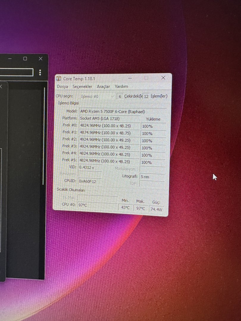

Merhaba arkadaşlar. Dün başlıktaki soğutucuyu aldım fakat sıcaklık değerleri çok saçma geldi. Neden böyle anlamadım. Boşta 40-45 derece arası ama yüke sokunca 90'ları görüyor bir anda. Her şeyi doğru yaptım.

Soğutucuyu tam oturttuğunuzdan emin misiniz?

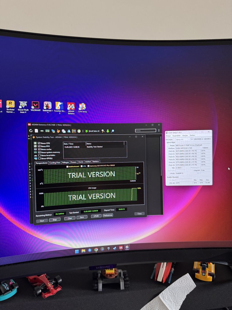

Evet eminim hocam bugün tekrar söküp takacağım ama normal değil değil mi 97derece görüyor AIDA64 yaptığımda boştayken normal ama hatalı montaj yapsam bu derece normal mi?
Montaj hatalı büyük ihtimal.
Hocam hatalı olsa boşta 40 derecelerde normal mi?

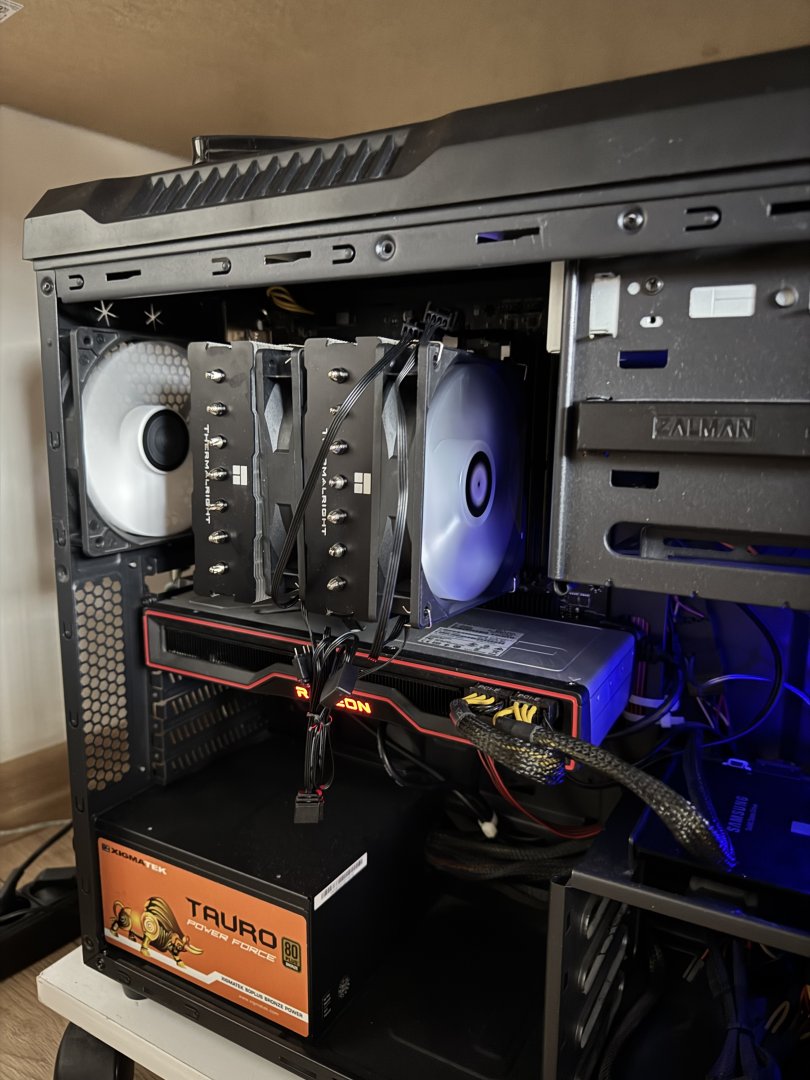

Bu şekilde montajladım tam da oturdu sorun yok yani

Hatırlatmakta fayda var, radyatördeki etiketi ya da plastik parçayı söktünüz mü hocam kurulumdan önce?
Tabii ki hocam.
Macunu değiştir kardeşim. Onunla gelen macunu sürme https://www.amazon.com.tr/dp/B086QY...creative=380333&creativeASIN=B086QY2DN2&psc=1 ve oturttuğundan emin ol. Ben bunu sürdüm bol bol şimdi 70 dereceyi geçmiyor kendi macunuyla 80 85'lere çıkıyordu.
Hocam ilk TF7 sürdüm zaten oyun hamuru gibiydi hiç beğenmedim sonra onu sildim arctüc MX-4 vardı bende onu sürdüm.
Yakın zamanda böyle bir sorunu bende yaşadım hocam. Fanların yönlerini kontrol edin, olmazsa braketleri kurulumu vidaları yani ince detaylara kadar tekrar gözden geçirin. Benim sadece 1 tane vidam tam oturmadığı için yüksek kullanımda aşırı ısınıyordu.
Yakın zamanda böyle bir sorunu bende yaşadım hocam. Fanların yönlerini kontrol edin tekrar olmazsa braketleri kurulumu vidaları yani ince detaylara kadar tekrar gözden geçirin benim sadece 1 tane vidam tam oturmadığı için yüksek kullanımda aşırı ısınıyordu.
