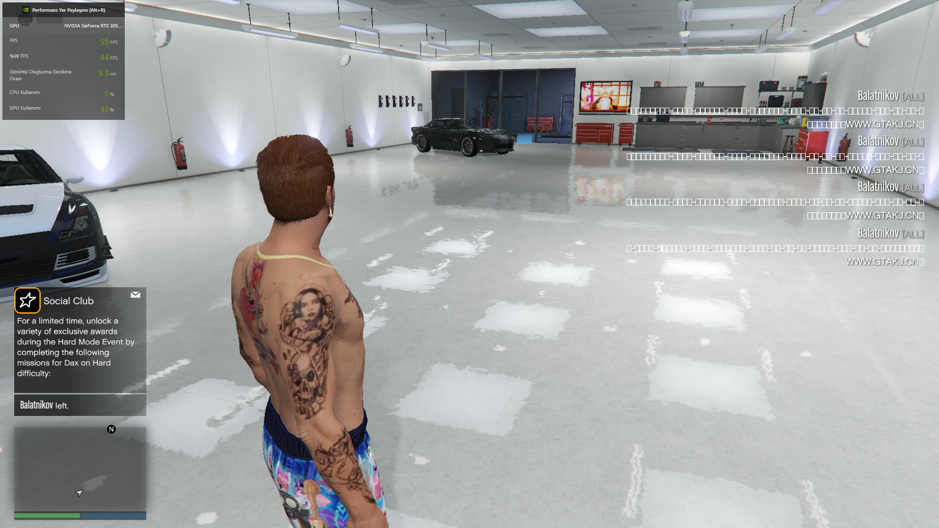

Tüm oyunlarda geçerli bu ve genel bir performans düşüşü var bu yüzden olduğunu düşünüyorum. GTA V örnek olarak vereceğim diğer oyunlarda da böyle.
Hocam oyun içi Afterburner kullanarak ekran görüntüsü atar mısınız? Oradan en azından bir fikir birliğine varabiliriz. Bir de oyun ayarlarını da belirtirseniz iyi olur.

Hocam Afterburner kullanmıyorum ama NVIDIA var olur mu?
RAM'ler tek kanal mı? GTA V için MSAA 2X yapın.
Tek kanal. MSAA nedir?
Hocam Nvida aracılığıyla tam bilgilere erişemediğim için bir şey söyleyemiyorum lakin muhtemelen arkadaşın belirttiği gibi sorun tek kanal ramden kaynaklanıyordur.

Lakin CPU sürekli %0 kullanımda mı?

Grafiklerde MSAA kenar yumuşatma ayarını 2X yapın ekran kartı kullanımı artıracaktır. MSI Afterburner ile değerleri gönderin NVIDIA ile genellikle yanlış oluyor.
Hocam NVIDIA aracılığıyla tam bilgilere erişemediğim için bir şey söyleyemiyorum lakin muhtemelen arkadaşın belirttiği gibi sorun tek kanal RAM'den kaynaklanıyordur.

Buyurun MSAA 2X yapmayı unuttum ve galiba şu an kullanımlar normale döndü ancak ben tatmin olmadım çünkü 60 FPS üstüne hiç çıkamıyorum FPS yine de az bunu grafikleri kısmadan nasıl arttırabilirim?

Dediğim gibi MSAA'yı 2X yapın ve harici monitör varsa onunla deneyin. Bunlar dışında tek kanal RAM'den kaynaklanıyor RAM'leri çift kanal yapın.
