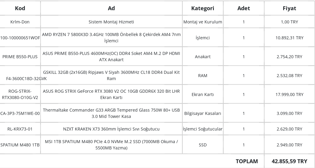

Arkadaşlar merhaba oyun için bilgisayar almak istiyorum 43 bin TL bütçem var böyle bir bilgisayar topladım ama değiştirmem gereken bir şey var mı veya başka öneriniz olur mu?
Fiyat konusunda bir bilgim yok ama performans konusunda kesinlikle üzmez. Belki RTX 3080 Ti zorlayabilirsiniz yine üzmez çünkü RTX 3080 ile RTX 3080 Ti, arasında RTX 3080 Ti ile RTX 3090 arasındaki farktan daha büyük bir fark var.

Hocam teşekkür ederim önerin için ama ciddi fiyat farkı oluyor şu an için bu bütçeye gücüm yetiyor.

Hocam bu bütçede kesinlikle biraz araştırıp DDR5 serisi RAM ve anakart ile devam etmenizi öneririm. Daha sonra keşke DDR5 yapsaydım hazır sıfırdan toplamışken diyebilirsiniz.
Güzel bir sistem olmuş. Güle güle kullanın. 4K'da mı kullanacaksınız yoksa 2K'da mı ?
Teşekkür ederim hocam 2K kullanmayı düşünüyorum hocam

Hocam önerebileceğiniz bir şey var mıdır?
Kasanın sadece ön kısmı 360mm radyatör destekliyor. Bu da öndeki 20cm fanlardan feragat etmek demek. Parça seçimleri pek iyi değil sanki. Sistem toplama konusu açarsanız yardımcı olunur diye düşünüyorum.

Hocam teşekkür ederim yorumunuz için sadece kasa ile alakalı bir sıkıntı mı var yoksa sistemle alakalı problemler de mi var acaba?

Tamamen örnek amaçlı atıyorum ancak siz zaten daha bakar bakmaz anlarsınız diye düşünüyorum farkı;

Hocam teşekkür ederim öneriniz için hepsini tek siteden almaya çalışıyordum bir de fiyatta bu parçalarla biraz bütçemi aşıyor ama önerinizi dikkate alacağım.
