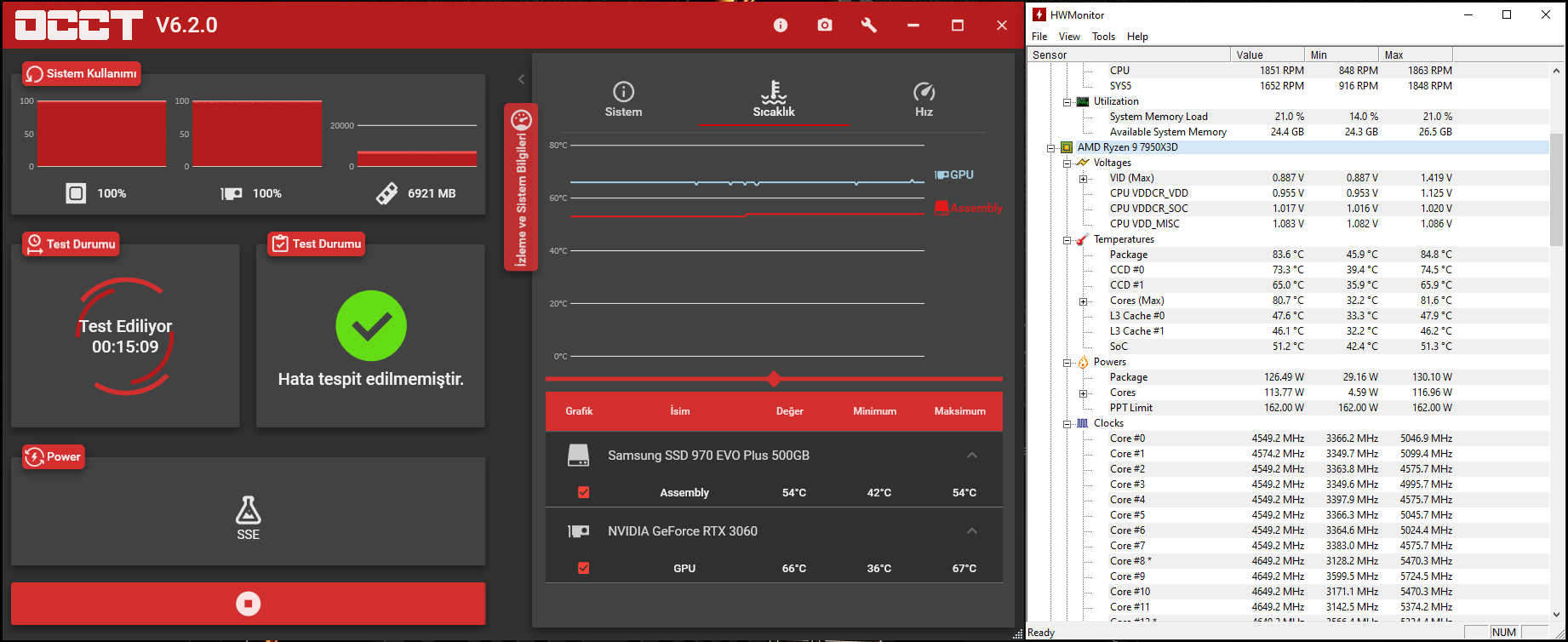

PSU'yu göndermeden birkaç bir şey denedim ancak tam olarak anlamadım yanlış olan neydi bilmiyorum ama yaptıklarım şunlar RAM'leri çıkartıp üfledim sildim yerini değiştim güç bağlantılarının anakart üstünden soketlerini çıkarıp kabloları daha düzgün biçimde düzelterek geri taktım ve sıvı soğutma pompasıının vidalarını sıktım sistem 6.2.0 OCCT sürümünün Power testinde 5-9 dakika içinde kapanıyordu bunları yaptıktan sonra 15 dakikalık testi başarıyla tamamladı,

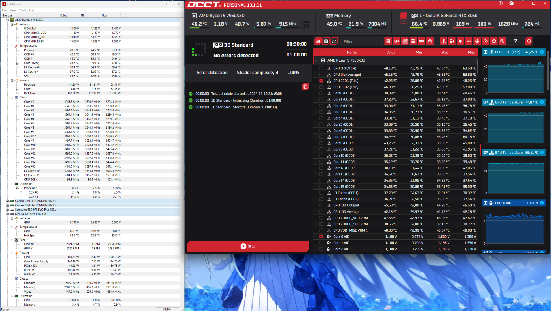

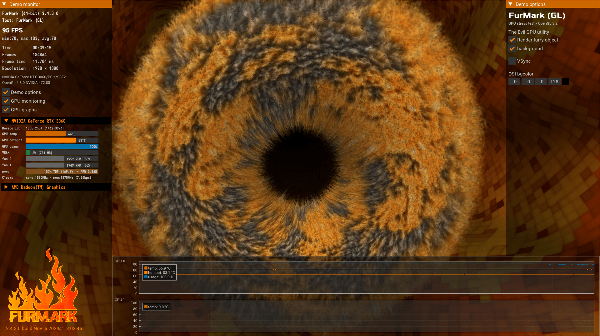

30 dakika kadar ilk olarak OCCT ve furmat ile tek tek GPU testleri yapıp sonuçları yollar mısın?
Tamamdır hemen yapıyorum.
İnşallah doğru yerleri paylaşıyorumdur.
30 dakika kadar ilk olarak OCCT ve Furmat ile tek tek GPU testleri yapıp sonuçları yollar mısın ?
@claus başka test gerekiyor mu bunlar yeterli mi?

OCCT 6.2.0 sürümünde Power testi yaptığımda 5-9 dk arasında kapanıyor diğer testlerde bir sorun olmuyor. İşlemci Max 84 - 86 derece / ekran kartım Max 67 derece iken kapanıyor.
