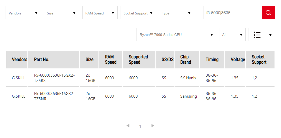

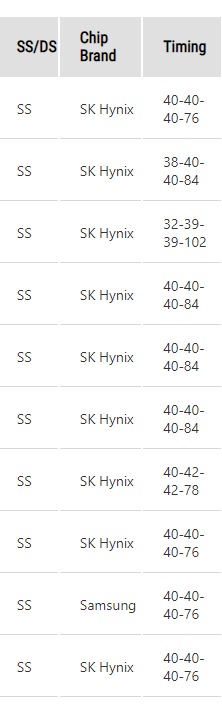

ASUS'un QVL sayfasından RAM'lerin çiplerini öğrenebilirsin.
Birebir aynı modeli bulamadım. Sonu FX5 ile biten model yok gibi. Çıkan modeller RGB'li modeller:

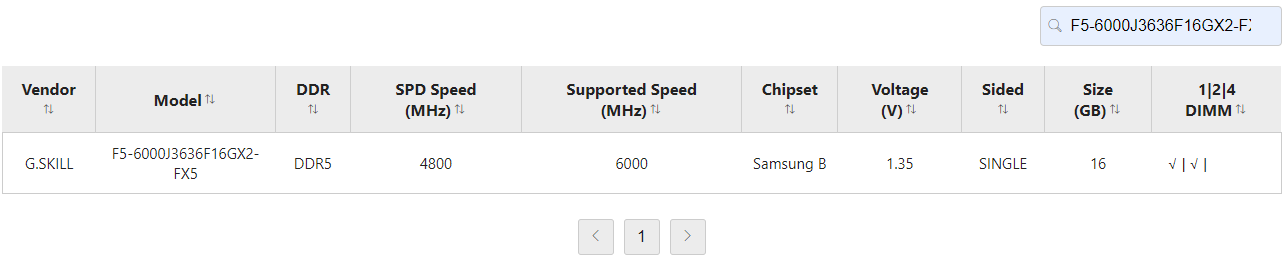

Anakartın destek sayfasından tek tek RAM'lere bakıp aratıp bulmuştum. 4200TL'den kampanya ile 3800TL'e falan gelmesi gerekiyordu. Sizce mantıklı bir tercih mi?
64 GB uyumlu bir kit bulamadım anakartın sayfasında buna bakmaya gerek yok muydu? Herhangi bir 6000MHz kit çalışır mıydı?
Anakartın destek sayfasında bu RAM için Samsung B diyor:
Bu iyi bir şey mi? Tekrar RAM ilave etmeyi düşünürsem aynı çip'e sahip RAM mi bakmalıyım?
Çok yordum sizi de. DDR5 RAM uyumluluğu için önerdiğiniz bir rehber varsa direkt ona bakayım.
Dediğim gibi sorun olacağını düşünmüyorum çünkü şuan piyasdaki çiplerin hepsi birbirine benzer Micron-A die hariç.
