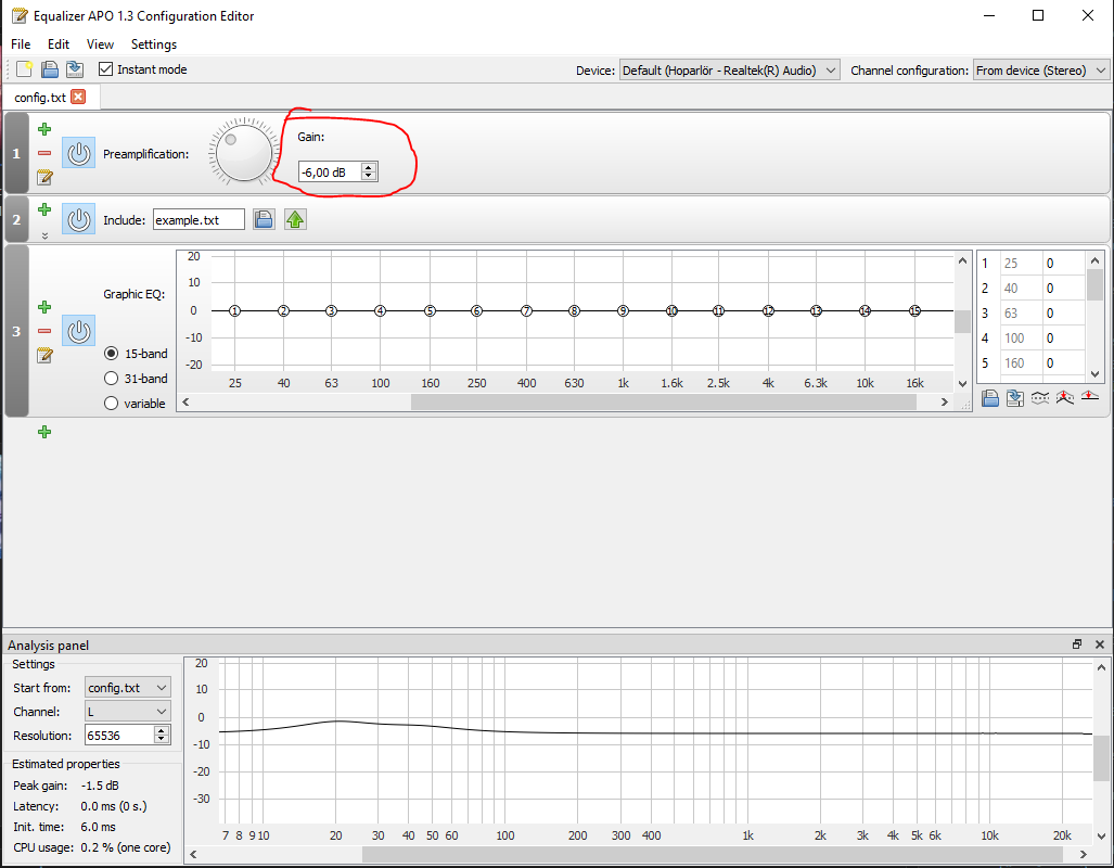

Arkadaşlar başlıkta gördüğünüz ses yongasına sahibim. Bu ses yongasının besleyebileceği 1.600 TL civarında kulaklık önerebilirseniz çok memnun kalırım. Şu an Razer BlackShark V2 X kullanıyorum ve hiç memnun değilim sesi çok az geliyor.
Anakart: MSI B450M-A Pro Max.
Ses yongası: Realtek® ALC892/ALC897 Codec.
V2X'i rahat rahat besleyebilmesi gerek.
EQ apo indirip kurun, kulaklığı seçin ve yeniden başlatın.
Ardından stok olarak peramfi ayarının gelmiş olması ve gain verebiliyor olmanız gerekmekte. Gain'i arttırın.
Buradaki gain'i mi arttıracağım hocam?
Ne kadar arttırayım hocam bir öneriniz var mıdır?
Yani +4 ile başla ses yüksekliği olarak seni tatmin edene kadar arttır ancak bir yerden sonra ses bozulacaktır. Kesin bir şey diyemem ancak +7-8 iş görür bence. Yükseklik olarak ne kadar beklediğine bağlı.
Ses bozulursa da bozulmadan önceki temiz ses hangi değerdeyse oraya getir ve bırak derim.
