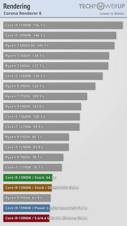

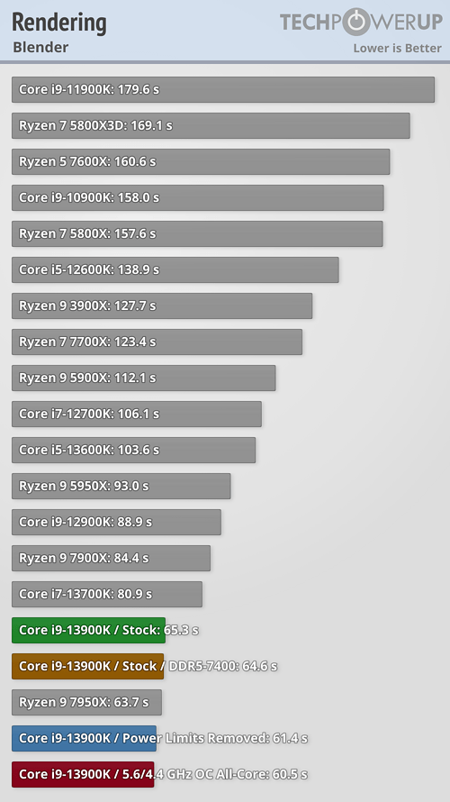

Render için 7950X mi 13900KF mi?

Hangi programı kullandığınıza göre tercihiniz değişebilir. Bunu belirtin. Konudakiler ezbere cevaplar vermiş ancak benchmarklara baktığımızda sonuçlar oldukça başa baş görünüyor. 7950X'in neredeyse her senaryoda daha az güç çektiğini unutmamak lazım.

Şu videoyu izleyince 7950x
Paylaşım için teşekkürler. Coronarender, vray ağırlıklı çalışmalar için kullanacağım. Bu benchmarklara göre sanırım çok çok fazla performans farkı görünmüyor. Sıcaklık+harcadığı güç gibi unsurlara bakacağım sanırım. Ne yalan söyleyim gönlüm 7950x'den yana ancak yine de arkadaşların önerilerini dikkate alarak bi karar vereceğim.
