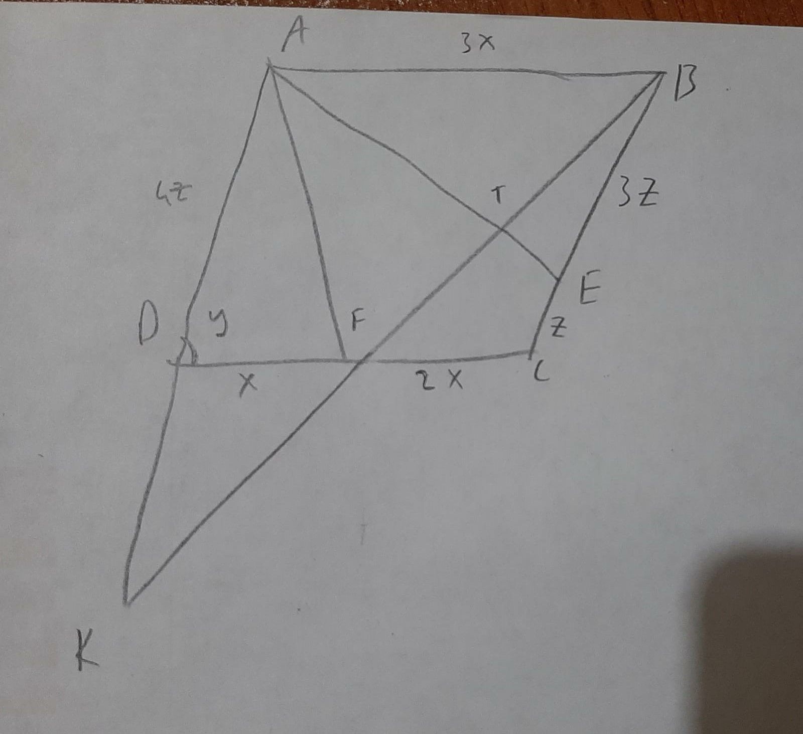

Arkadaşlar merhaba. Aşağıda gönderdiğim sorunun çözümünü bilen varsa yardım edebilir mi acaba?

3/4. Verilen oranları yazın. Sonrasında BTF'yi uzatın, K olsun. DF/BA=KD/KA olacağından KD=AD/2 olur. ET/AT de 1/2 olur. Sonrasında açıya x deyip sinüsle alan teoremi uygulayabilirsiniz ya da direkt kenarları çarpıp alan oranı verebilirsiniz. Ben oran verince DF=1, AD=4 oldu. Bu yüzden ADF üçgeninin alanı 4. AEB de 9 geliyor. ET/AT oranından BET'nin 3 olduğu bulunuyor.

Çok teşekkür ederim

Resimli atabilirmisiniz bir az karışık duruyor...
BF'yi ve AD'yi uzatıp birleştirdik. ADK çgenimiz oldu. DF ile AB paralel olduğu için üçgende ABK ve KDF üçgenleri benzer. Buradan DF/AB=KD/KA diyebiliyoruz. Sonucunda KD=2z bulunur. Yani KA uzunluğu toplamda 6z imiş.
Şimdi ise EBT ve ATK üçgenlerine bak. BE ve AK paralel. Kelebek/papyon denen şekil var. Burada da benzerlik var. BE/KA=ET/AT olur. Yani ET=a dersek TA=2a demeliyiz.
Sinüsle alan teoreminin basit bir ispatı vardır istersen internetten izle. Bildiğini varsayarak ADF üçgeni için uyguluyorum. Alan(ADF)=1/2(x*4z*sin(Y))'dir.
ADC açısına Y dedim, paralelkenar olduğu için CBA açısı da Y olur. Buradan Alan(ABE)=1/2(3z*3x*sin(Y)) olur. Yani 9/2(xz*sin(Y)). TE ve TA'ya verdiğimiz a oranlarını kullanırsak (Yükseklikleri aynı üçgenlerin alan oranları taban oranları ile aynıdır. AE kenarını taban olarak kabul ettiğinde, -daha rahat görmek için kağıdı çevirebilirsin- B köşesinden AE doğru parçasına indirilen dikme hem ABT hem de BTE üçgeni için yükseklik olacaktır) BET üçgeninin alanı 3/2(xz*sin(Y)) olur.
Uğraştırdığı ve sadeleştirme olacağı için düzensiz yazacağım bu kısmı.
ADF üçgeninin alanı çarpma işlemi yapılınca 2xzsin(Y), BET üçgeninin alanı ise 3/2xzsin(Y). Oran yapınca gerekli sadeleştirmeler yapılır ve cevaba ulaşılır.
Bu tip durumlarda sinüs teoreminden gelen gereksiz, daha sonra sadeleşecek değişkenler kullanılmasın diye pratik yöntem olarak direkt çarpma öğretir bazı hocalar.
O şekilde yapsak ADF üçgenine direkt 4z*x'ten 4zx derdik. ABE üçgenine ise 9zx derdik. AT/TE oranını bulmak zorundasın yine. O şekilde dağıtınca BET üçgeni 3zx oluyor. Sonrasında daha basit şekilde oranlıyorsun.

Kuark yayınları. Yabancı Öğrenci Sınavı. Aslen Azerbaycanlıyım ama Gürcistan vatandaşıyım. Teşekkürler!
