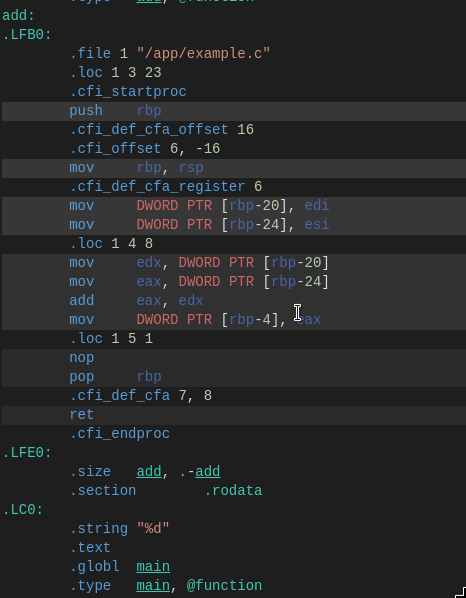

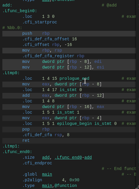

GCC'nin garip bir özelliğini keşfetmişsin. Return etmeden bir şey döndürebiliyor olmasının sebebi, return instruction'ı olmadığından son değişkeni döndürmeye çalışıyor.

Yukarıdaki kodu compiler explorer'a yazdım. Clang ve GCC ile derledim.
Bu GCC derlemesi;
Bu da clang derlemesi;
Burada fark edeceğin şey Clang'in oluşturduğun değişkeni temporary bloğa kaydetmesi, GCC'ninse direkt stack üzerine yerleştirmesi. Return dediğiyse stack'in en üstündeki şeyi döndürüyor. Bu tarz bir durumda problem olmayacağını düşünebilirsin. Ancak gelelim şöyle bir koda;
Bu GCC derlemesi;

Gcc'nin garip bir özelliğini keşfetmişsin. Return etmeden bir şey döndürebiliyor olmasının sebebi, return instruction'ı olmadığından son değişkeni döndürmeye çalışıyor.
C:
#include <stdio.h>
int add(int a, int b) {
 int res = (a + b);
int main() {
 printf("%d", add(3, 5));
 return 0;
Yukarıdaki kodu compiler explorer'a yazdım. Clang ve gcc ile derledim.
Bu gcc derlemesi;
Eki Görüntüle 2189252
Eki Görüntüle 2189253
Burada fark edeceğin şey Clang'in oluşturduğun değişkeni temporary bloğa kaydetmesi, gcc'ninse direkt stack üzerine yerleştirmesi. Return dediğiyse Stack'in en üstündeki şeyi döndürüyor. Bu tarz bir durumda problem olmayacağını düşünebilirsin. Ancak gelelim şöyle bir koda;
