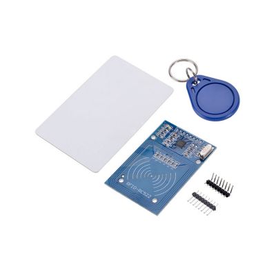

Merhaba dün RFID kart aldım fakat çalışmıyor. Serial monitörden değer alamıyorum. Yardım edebilir misiniz?

Kutulun içinden çıkan parçaları kartın üzerindeki boşluklara lehimlemeniz gerekli. Sonra breadboard a takip kabloları bağlamayı deneyin.
Bu videoda nasıl lehimlemeniz gerektiğini anlatıyor hocam
