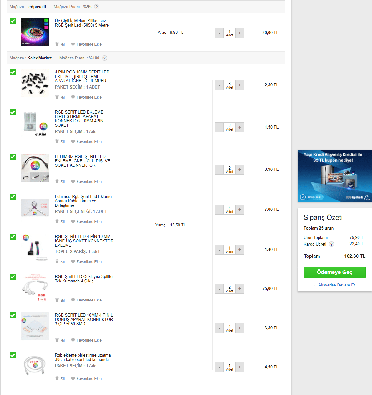

Kullandığım şerit ledi, bağlantı aparatları ve çoklayıcıları da şöyle vereyim:
Eki Görüntüle 488915
