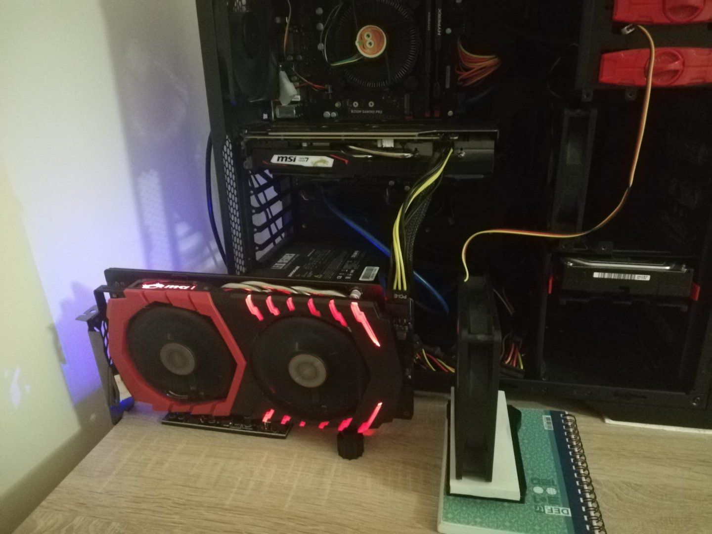

Sistemi bir yere yerleştirmeye gelince benim kullandığım yöntem en ucuz olanı. Ekran kartlarını uzay montaj ya da kasanın içerisinde dururken 2 tane ekran kartını anakarta takacaksınız, geri kalan ekran kartları riser ile dışarıda kalacak. Ben bunu yaparken ekran kartlarını soğutabilmek için önlerine fan da ekliyorum. Ekran kartlarının sabit durması için ise 3d yazıcımdan baskı aldığım standları kullanıyorum. Bu fotoğrafta yok ama sonradan sabit durması için ekledim.

Eğer bu yöntemi kullanmak istemiyorsanız metal rig alabilirsiniz. Yine dediğim gibi 2 ya da 1 tane ekran kartı anakarta takılı olacak ve diğer 3 ya da 4 ekran kartı riser ile bağlanacak. Ekran kartlarının önüne fan eklemenizi de şiddetle tavsiye ediyorum.
