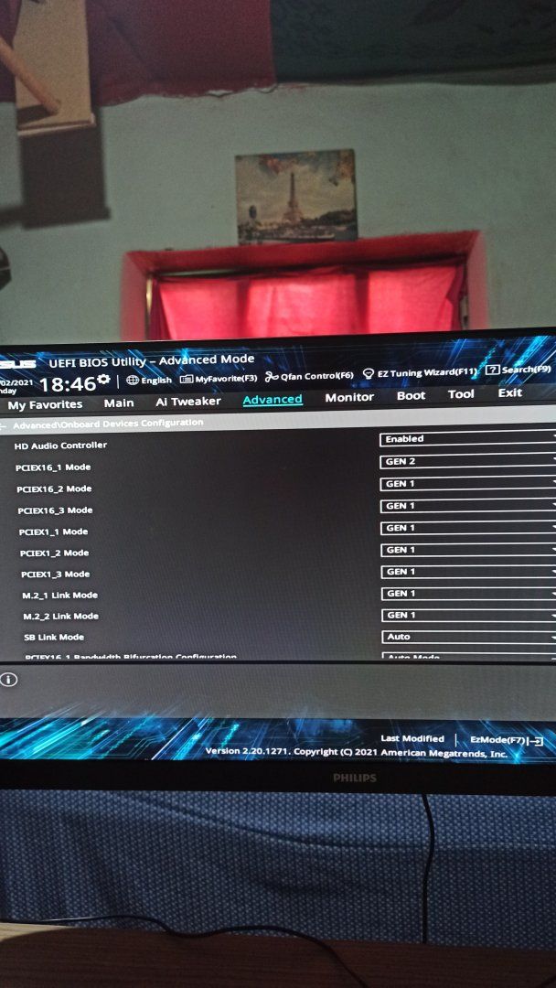

Herkese merhaba arkadaşlar 1 aydır 2 adet 3070 ve 1 adet 3060 ile B550 Aorus Elite anakarta takılı vaziyette mining yapıyordum 3060 kasaya bağlı 2 adet 3070 de riser ile dışarıdaydı gücü kasanın kendi PSU'sundan alıyordum. Dün ASUS Prime X570 PRO anakarta geçiş yaptım ve 3 adet daha 3070 aldım driverleri her şeyi kurdum BIOS'u güncelledim 3060ı kasaya taktım diğer 5 adet 3070 idi riser ile kasaya bağlamak istedim slot yetmedi 4 adet taktım riser çoklayıcı aldım fakat kargoda hala gelmedi (riserlerin kablosu mesafeden dolayı yetmediği için 1.5 metrelik USB 3.0 uzatma kablosu takarak bağladım). Buraya kadar bir sıkıntı yok gittim ekran kartlarının bağlı olduğu PSU çalıştırdım sonra PC'ye geçip PC'nin PSU'yu aktif edip gücü verdim PC açılıyor fakat BIOS gelmiyor. Boot etmiyor görüntü gelmiyor. Riser'leri çıkardığımda da Boot etmiyor BIOS pilini çıkarıp takarsam Boot ediyor fakat her riser bağlayışımda ve çıkarışımda Boot etmiyor BIOS pilini çıkarmak durumunda kalıyorum nerede hata yaptım çözemedim delirmek üzereyim BIOS'ta birkaç ayar baktım kurcaladım fakat çözüm olmadı riserler bağlı iken zaten PC açılmıyor BIOS'a giremiyorum acil olarak yardıma ihtiyacım var 2 günde ki kaybım bile çok büyük her gün zarar işliyor. Bilen fikri olan varsa yardıma ihtiyacım var.
Arkadaşlar eski anakartımı taktım deniyorum gene aynı sadece anakarta takılı olan kartı görüyor diğer riser ile bağlı olanları görmüyor riserlerimi bozdum anlamadım çıldırmak delirmek üzereyim. BIOS üzerinden bir ayar yapmam gerekiyor mu tüm 2x8 4x4 gibi ne varsa yaptım genede çözülmedi fikri olan yok mu?

Çözdüm BIOS ayarlarını böyle yaptığım zaman sorunsuz çalıştı şu an 6 slot ta dolu şu an sorunsuz kazım yapıyorum fakat her anakartın ayarı aynı olmaya biliyor deneyerek çözmen lazım PC hiç açılmadığı zaman BIOS pilini söküp tekrar tak. Sonra tekrar denemeye devam et.
