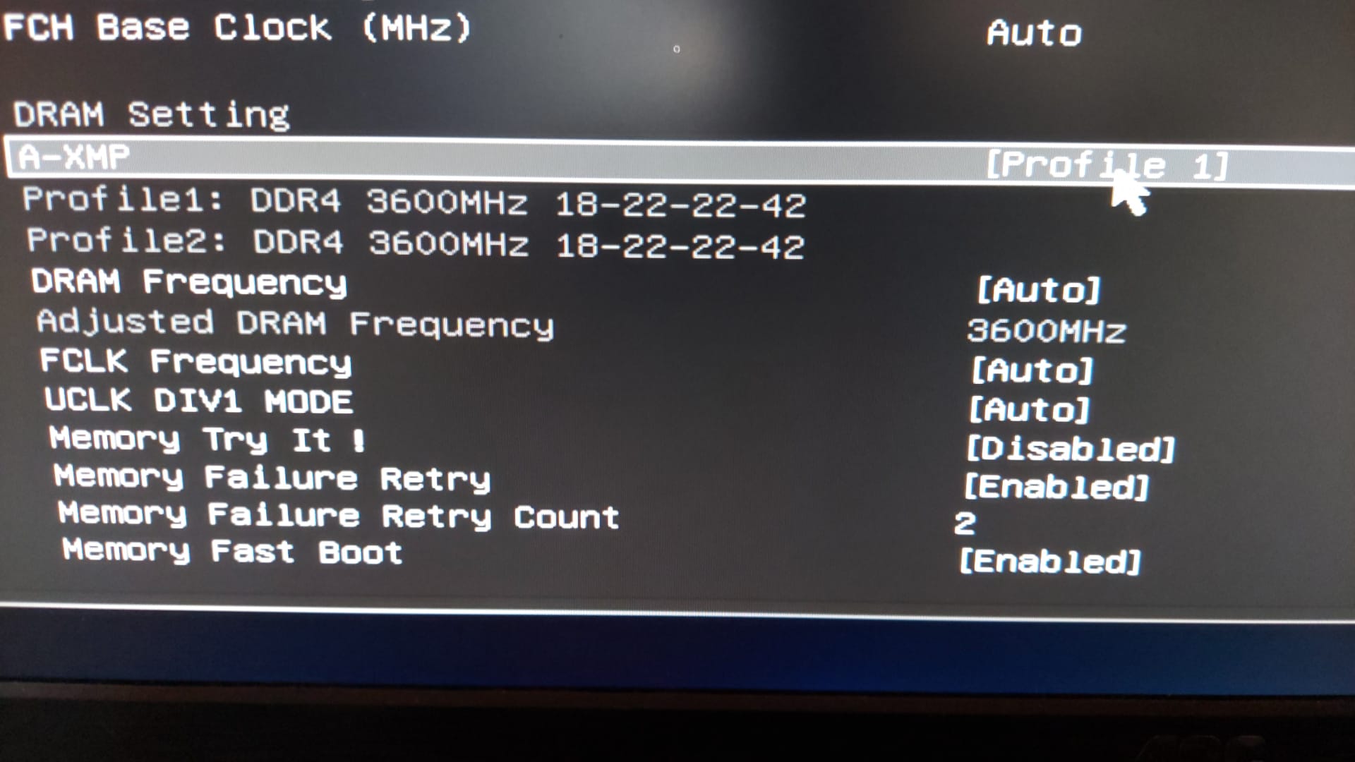

Hocam RAM'lerinizin modelini tam olarak söyleyebilme şansınız var mı? Muhtemelen RAM'lerde sorun var. CPU Boost zaten normalde açık geliyor. Kapatmanıza gerek yok. R5 2600 stok soğutucuyla bile rahat soğutabiliyor kendini. Çok ısınan bir işlemci değil. Buradaki sorun sistemin mavi ekran vermesi ve bunun sebebi RAM'leriniz. Manuel olarak 3600 MHz yaptığınızda mavi ekran vermesi normal çünkü sadece MHz artırmakla işlem bitmiyor. Gecikmelerin de ayarlanması gerekiyor. Kullandığım RAM'ler GSkill 3600 MHz CL18. Bu şekilde görünüyor.
