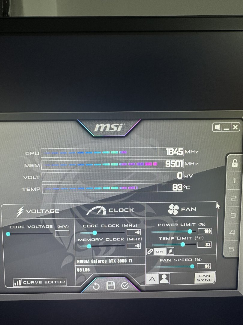

Merhaba benim ROG 3080 Ti ekran kartım var ve örneğin MSFS 2K ultrada yük altında +83 dereceleri gösterip fanlarından rahatsız edici düzeyde çok rüzgar sesi geliyor. Termal macun ve pedi 1 sene önce değiştirildi.
Kasa: Phantex P400A 1 egzoz tane ve ön ızgarada 3 tane fan daha mevcut ve oda nispeten ferah
Kasanın fanlarını full güçte çalıştırdığım halde bu değerleri alıyorum.
Bu değerler normal mi acaba?
    135,4 KB · Görüntüleme: 41
Kasa: Phantex P400A 1 egzoz tane ve ön ızgarada 3 tane fan daha mevcut ve oda nispeten ferah.
Kasanın fanlarını Full güçte çalıştırdığım halde bu değerleri alıyorum.
Kalitesiz macun ve ped sonucu macunun ömrü bitmiş olabilir.
Fan %96 çalışıyor ve 83 derece. Normal değil. Bakım şart. Kasanın hava akışı nasıl?
Dediğim gibi kasa ve fanları yazdım oda fena değil akışta bir anormallik algılamadım ancak ekran kartının yanımdan çıkan hava direkt tamperli cama denk geliyor ve cam bile ısınıyor
Ped bakımında kendime güvenmiyorum ama macun değiştirebilirim önerin var mı macun ile ilgili
Tekrar macun ve ped yenileyebilirsin ısılarda düşüşler yaşanır. Değerler kötü.
Tamam teşekkürler deniyeceğim 4-5 güne kdr güncellemesini yaparım
