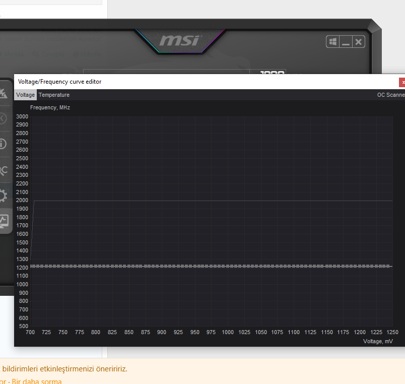

Hocam merhabalar. Öncelikle Binance de gözüken kazım hızınıza çok takılmamanızı öneriyorum çünkü o gözüken hız sizin pool ile aranızdaki ağ gecikmesinden, kazımınızdaki kopmalar (eğer arada kapatıyorsanız) ve varsa aldığınız stale(geçersiz) paylaşımlar sebebiyle dengesiz ve değişkenleşiyor. Binance pool u o sebeple pek önermem açıkçası. Ayrıca kazanç olarak da çoğunlukla diğer poollardan daha az verir. Tek avantajı günlük ödemesidir. Kart ayarlarınıza gelirsek aslında sizin o kart ile en az 31 değerlerini almanız gerek tabi biraz daha yükseğini de almanız mümkün. Ben size şu şekilde bir yöntem önerebilirim. tüm ayarlarınızı sıfırladığınızda yani afterburner de standart ayarlara döndüğünüzde. PL yi değiştirmeyin, Memory' i kartın kaldırabileceği seviyeye kadar arttırın. Ta ki kart hata, siyah ekran veya geçersiz paylaşım verene kadar. Core clock'u en sola yani en düşüğe cekip curve editörden ayar yapalım. Aslında sizde bu şekilde ayar yapmışsınız fakat bence kartı aynı frekansa sizinkisi gibi düşürmektense C.Clock u en düşüğe çektikten sonra curve editörde noktalarla oynamayıp soldan 1100 Mhz ye denk gelen noktaya tıklayıp Ctrl + L ye tıklamak ve kartı sürekli o frekansta çalışmaya zorlamak daha mantıklı gibi. Belki bu yöntemler sizde fark yaratır diye yazmak istedim. Ben bu şekilde uzun süredir max performans alıyorum. Son olarak yabancı forumlarda çok paylaşılan birçok kart için güvenli OC ve UV ayarlarını buraya bırakıyorum oda işinizi görebilir.
