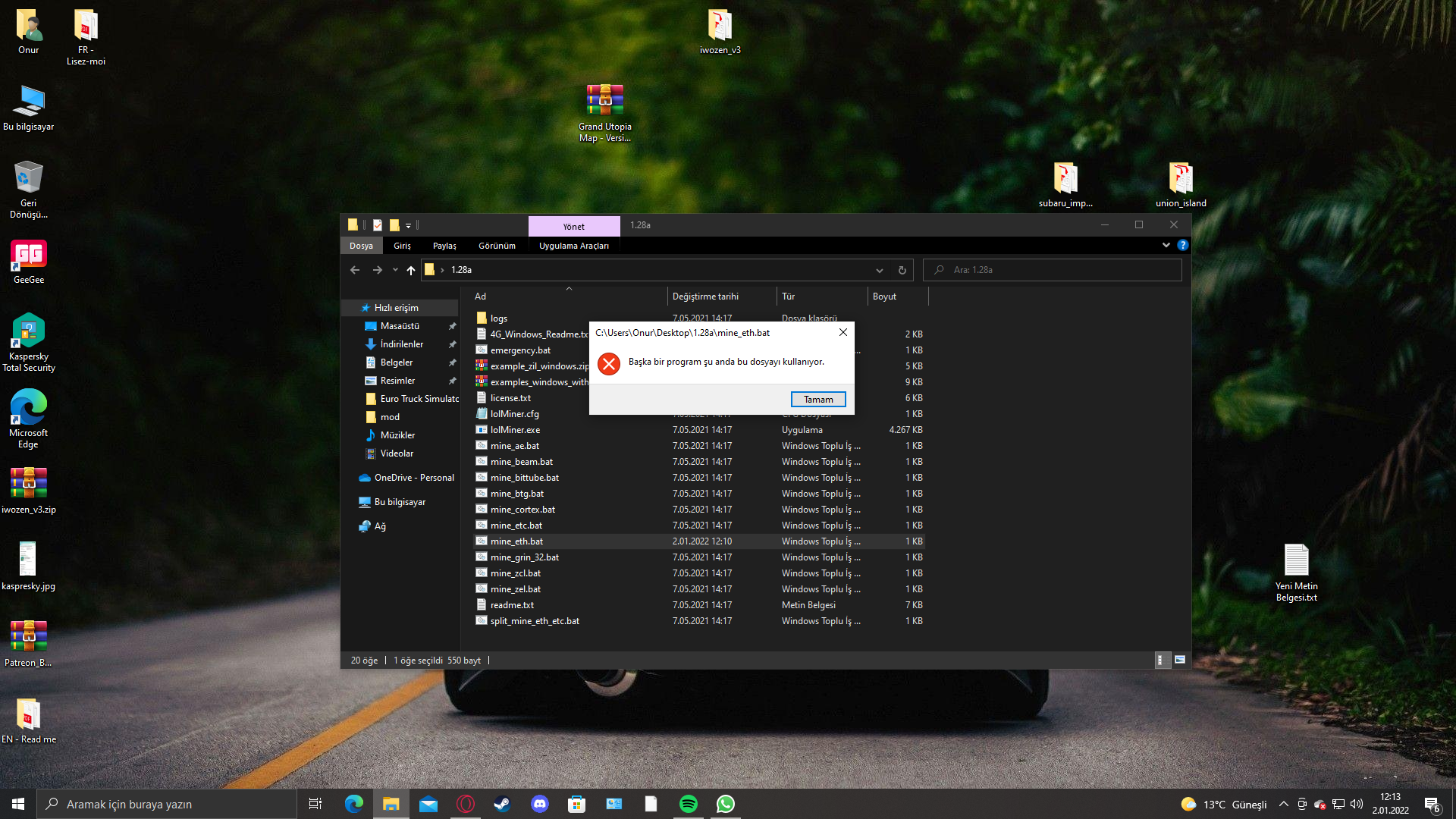

Merhaba, şu anda karşılaştığım problem bu, ne yapmalıyım, Kaspresky buna engel olabilirmi?
O sıkıntıyı çözdüm ama şu andaki verdiği değerler biraz düşük gibi
76 derece de çalışıyor ve 26 mhs kazıyor. 2060' ın ventus xs oc versiyonuna sahibim. Önerdiğiniz ayarlar nedir?

TRex indirin hocam. Sanmıyorum ama kapatın Antivirus'ü.
