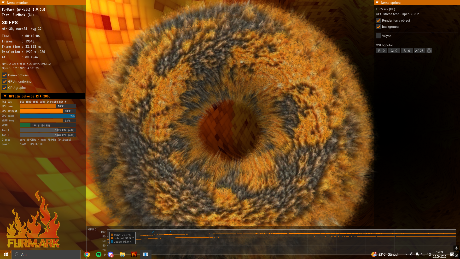

RTX 2060 OCCT testi nasıl?
Kartın içini komple temizleyip termal macununu yenilemem gerekiyor yani. Başka yapılabilecek bir şey var mı bir de birkaç hafta fazla zorlamadan oynarsam sıkıntı çıkarır mı?
Furmark sonucuna göre yanacak hali yok ama gürültü kirliliği ve kasayı genel olarak ısıtması kaynaklı en yakın zamanda temizleyin.

"Birşey olmaz." diye bırakırsanız zamanla 100FPS'ten 50'e doğru düşüşe geçtiğinizi fark edersiniz sıcaklık yüzünden. Yaşayan oldu.
Tamamdır hocam en yakın zamanda macunu yenileyeceğim. Farklı bir sorun çıkarmasında bunlar halledilir. Teşekkür ederim dediklerinizi yaptıktan sonra buraya yazacağım.
Bu arada söylemeyi unuttum ekran kartı Dual serisiymiş, önceden biraz daha araştırsaydım EVO bulurdum. Yine de olsun gideri var eski kart olmasına rağmen. Bu hafta sonuna doğru termal macununu değiştirip temizleyeceğim umarım termal pedlerde bir sıkıntı çıkmaz. Yine de güzel sağlam bir termal ped linki atar mısınız?

Hocam termal macunu değiştirip aynı testi tekrar yaptım, VRAM'lerin üzerindeki termal pedler yapış yapıştı onları ellemedim o yüzden. Diğer termal ped ne oluyor tam bilmiyorum ama kuruydu biraz o hep öyleymiş herhalde yine de ileride değiştireceğim onları da, şu anda değerler böyle.
Arada ciddi fark olmasa bile 4 derece ve 300RPM düşmüş. Hiç yoktan iyidir. Asus Dual'ın kötü bir modeli, pekte yapacak birşey yok. Son model bir macun sürseniz bile çok itopik bir değişim olmaz.
Diğer ped'ler ise mosfet kısmı içindir. Kartın çektiği elektriği, işlemcisine ileten bölüm yani. Yüksek Watt'larda ısınıyor onlar.
Daha da düşürmek istiyorsanız bir Undervolt ve Underclock deneyebilirsiniz. NVIDIA bu konuda AMD'nın pek tırnağı olamıyor ama iyi kötü bir iki ayar var. MSI Afterburner veya ASUS'un yazılımı varsa onlar tabi daha başarılı.
