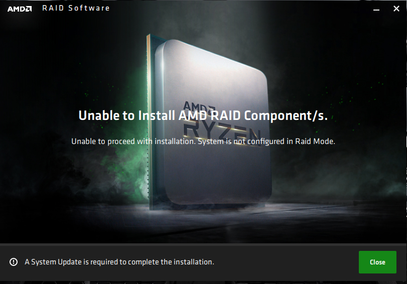

Bilgisayarımı ilk açtığımda mouse dahil donma sorunu yaşıyorum. Mouse dura dura ilerliyor. Bilgisayarımı yeniden başlattığımda bilgisayar uzun süre siyah ekranda kalıyor sonra çöküyor. Durdurma Kodu: DRIVER_POWER_STATE_FAILURE.
Kapatırken kapanıyor sorun olmuyor veya kasada restart tuşundan yeniden başlatınca da sorun olmuyor fakat başlat kısmından yeniden başlatamıyorum. Bilgisayar tekrar açılınca hiçbir sorun ile karşılaşmıyorum. Sorunun kaynağı ne olabilir acaba? Teşekkür ederim.
Çözüm

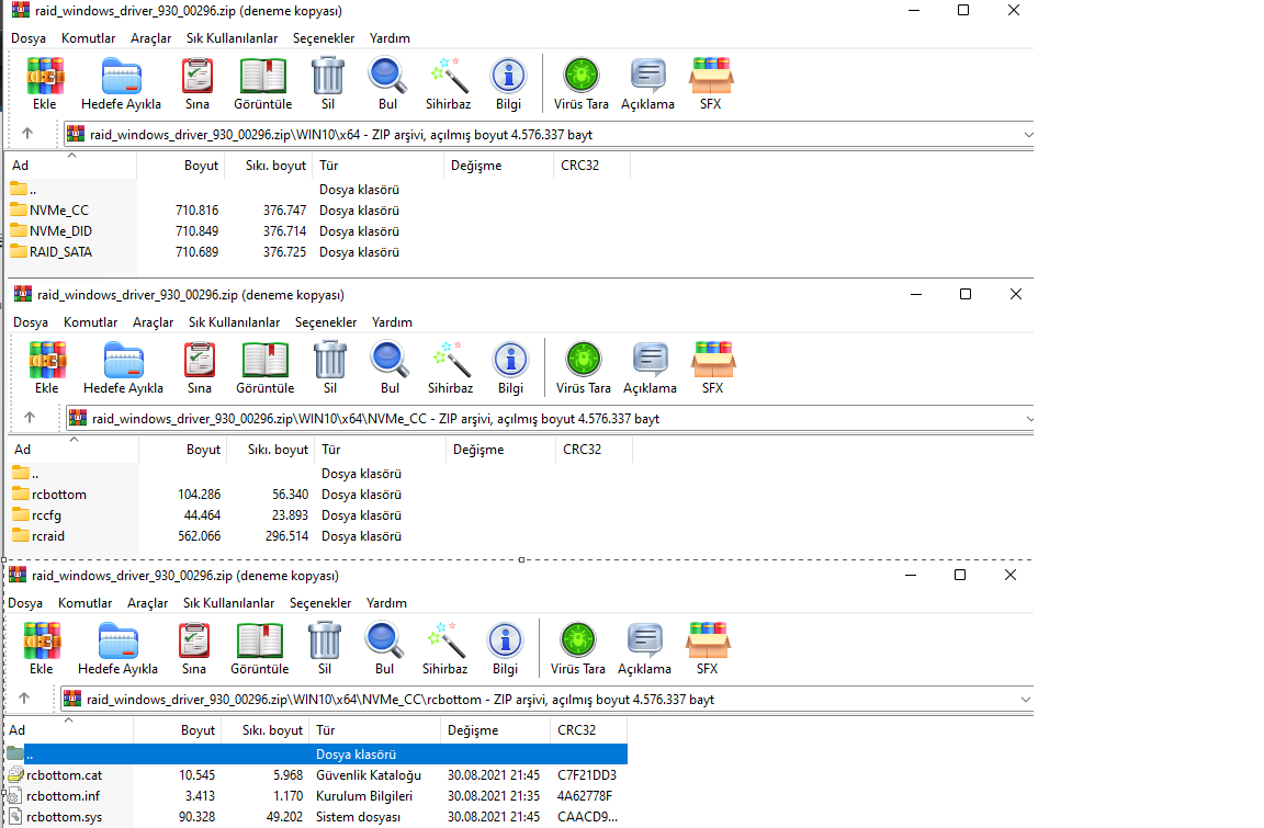

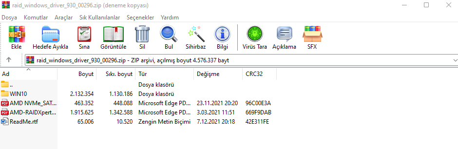

Açıkçası sorun BIOS kaynaklı da olabilir. BIOS sürümünüz aşırı eski. Ve sürüm notlarına baktığımda sorunu çözebilecek bir ibare görüyorum:
Kod:
B450M-DRAGON BIOS 2807
"1. Update AMD AM4 AGESA V2 PI 1.2.0.0
2. Update AMD RAID UEFI driver
3. Improve system stability"
Tabi siz doğrudan en son sürüme geçin:
Bu anakartla ilgili bir ön uyarı yapmam lazım ama: Geçmişte bu anakartta BIOS güncellemesi yapıp bozanlar oldu. Şu an böyle bir sorun kaldığını düşünmesem de belirteyim. Bir sorun olsa da anakart garanti kapsamındadır.
Son olarak size verilen sürücüyü kurmadan önce eskisini siliniz.

Burada ne yapacağımı bilmiyorum hocam bu konuda yardımcı olabilir misiniz?
Ne anlamda istediğinize bağlı.
Kurmaksa Setup üzerinden çalıştırıp kuracaksınız.
Rar dosyasının içerisinde setup dosyası yok. Driver kurulumu BİOS üzerinden yapılmalı fakat bu konu hakkında bilgi sahibi değilim.
