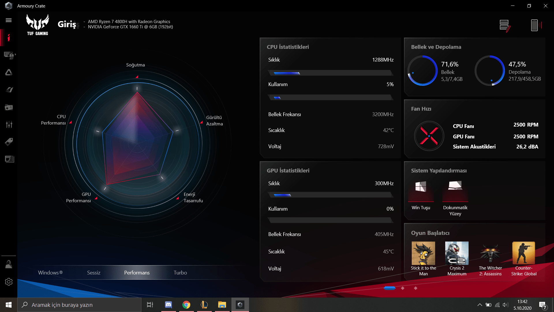

Ekran kartınız aşırı düşük performans veriyor. Referans almanız açısından aynı ayarlarda GTX 1650 ve GTX 1660 Ti laptop modellerinin performans sonuçlarını atıyorum.
Bu yazılımı kullanıyorsanız Turbo modunun seçili olduğundan emin misiniz?

evet turbo modunda çalışıyor sürekli oyun oynarken
