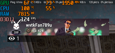

İkinci olarak da dün Steam PUBG girdim degerler böyleydi
Genelikler 80-90-100-110 aralarında geziyor bu degerler şuankine göre normal mi?

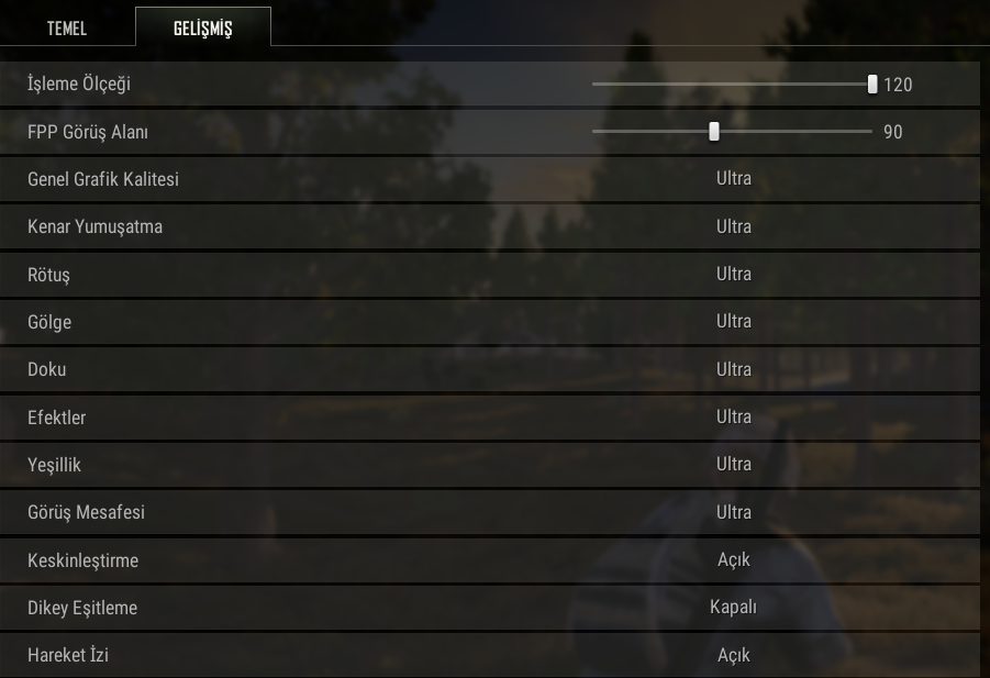

Normal drop girmiyorsa sıkıntı yok. Ekran kartı kullanımı %95'ten bir anda %75 falan olursa kasma hissi oluşur. NVIDIA Denetim Masası ayarlarından doku kalitesi ve kenar yumuşatma gibi ayarları kaliteye çekin.

+Bir de işlemci sıcaklıgıda fazlaydı teste 80-100 arasında gezdi hep macun değiştireceğim onunda
Hep degil ama arada filan ani bir takılma oluyor bu neden kaynaklıdır.
+Bir de işlemci sıcaklıgıda fazlaydı teste 80-100 arasında gezdi hep macun değiştireceğim onunda.
İşlemciniz zaten can çekişiyor bir de ısındığı için frekans kısıyor bu yüzden drop giriyor.

Darboğaz yine olacak ama ısınma sorununu çözerseniz drop sorunu azalır. 900p de darboğaz olmasaydı FPS artardı. 1080p monitörle daha iyi görüntü kalitesi alacaksınız hem de performans kaybı olmayacak. İşlemcinin ekran kartına güçlü kaldığı durumlarda ayar kısarak performansı arttırırsın. Tam tersi yani GPU güçlü olur işlemci güçsüz olursa ayarları arttırırsın görüntü güzelleşir ama performans artmaz. Açıklaması işlemciniz 90 kareden fazlasını çizemiyorsa ve ekran kartınız 900p de 140 kare 1080p de 105 kare verebiliyorsa siz yine işlemciden ötürü 90 kare alacaksınız. Bunun artıları ekran kartı kullanım oranı dalgalanması azalacağı için daha stabil oyun deneyimi ve iyi grafikler.
