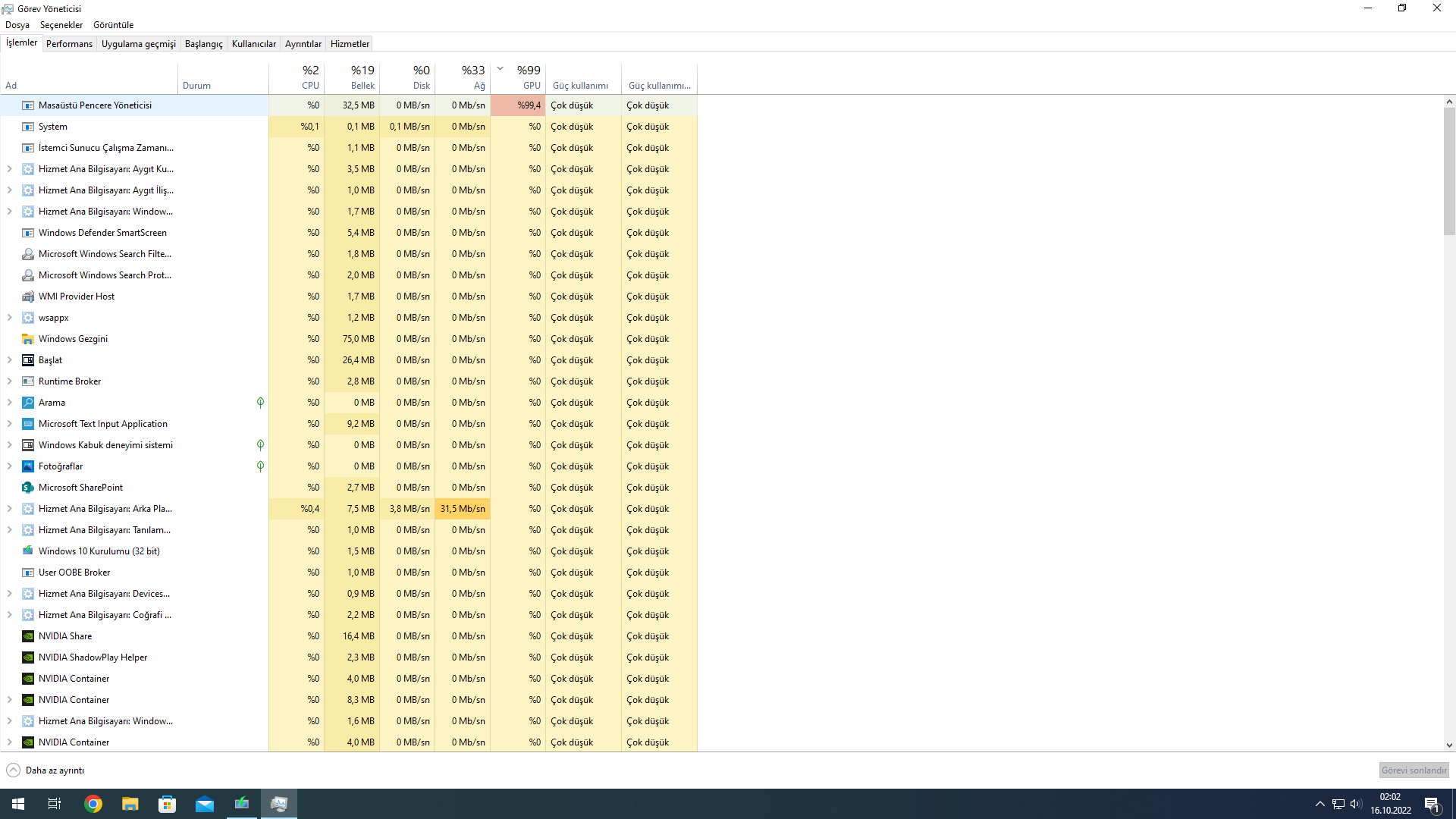

Yeni gelen güncellemeden sonra ekran kartım görsellerde göründüğü gibi boşta %100 kullanmaya başladı, driverı birkaç kez kaldırıp tekrardan kurdum.
Ama işe yaramadı format atmadan düzeltmenin bir yolu var mı yoksa düşündüğümün aksine bu normal mi?

Kanka bu bug gibi bir şey donanım hızlandırmalı GPU zamanlamasını kapatırsan düzelir ama ben kapatmadan kullanmaya devam ediyorum çünkü aslında %100 kullanmıyor başka bir programdan kontrol edersen (NVIDIA alt+ Z) gerçek değeri görebilirsin.
Normal değil. Virüs bulaşmış olabilir mining yapıyorlardır.
Edit: Kullanım %100 gözüküyor ancak gpu sıcaklığı 44 derece yani boştaki kullanıma eşit. Yazılımsal bir sorun da olabilir. Windowsu güncelleyin veya eski driver yüklemeyi deneyin.
Aslında %100 kullanmıyor merak etme. Sadece görsel bug. GPU-Z indirip oradan kullanımına bakarsan görebilirsin. NVIDIA'nın son güncellemesinden sonra oldu bana da yanlış bilmiyorsam. Ben önemsemedim bir sorun olmadığı için ama sen istersen eski bir NVIDIA sürümüne geçersen düzelir diye düşünüyorum. Sonraki güncellemeyle de düzeltirler muhtemelen.

İngilizce yeni çıkan whql sürümü indirin GeForce Game Ready Driver | 522.25 | Windows 10 64-bit, Windows 11 | NVIDIA
Ddu programı ile eskisini silin. Malwarebytes ile tarama yapın virus varsa format atın. Düzelmesse format gerekebilir.

Arkadaşlar hepinize tek tek teşekkür ederim yukarıda arkadaşında belirttiği gibi görsel bir bug oluşmuş alt+Z ile baktığımda gerçek derler gözüküyor tekrardan herkese teşekkür ederim.
