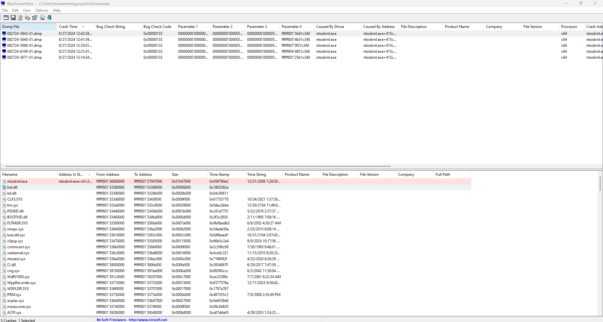

Attığın DMP dosyalarını incelediğimde ,ntoskrnl.exe'nin hata verdiğini görüyorum.
    98,5 KB · Görüntüleme: 23

Bu makaledeki programı bir test edebilir misin ama test etmeden önce mutalaka geri dönüşüm noktası yaratmanı ve verilerini yedeklemeni yüksek öncelikle tavsiye ediyorum. Ekstra yapacağın şey ntoskrnl.exe'yi ek olarak işaretlemeni istiyorum. Sonrasında dump dosyalarını atarsan tekrardan inceleyebiliriz.
